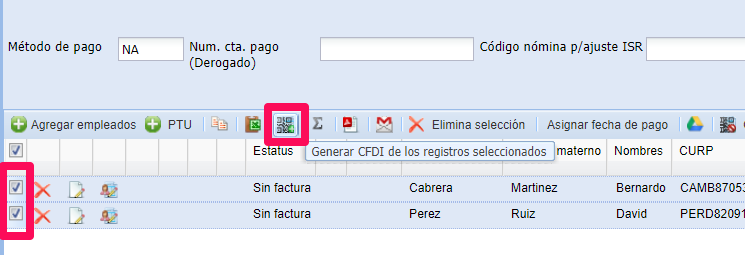

  • Timbrado
Una vez que se haya verificado que el importe a pagar es correcto:
NOTA: A partir de la fecha de creación de la nómina, se tiene como máximo 72 hrs. para realizar el timbrado de los empleados. Si se excede este tiempo será necesario crear una nueva nómina.
1.- Seleccione a los empleados y haga clic en el botón Generar CFDIs de los registros seleccionados, para hacer el timbrado.
2.- El estatus del empleado dejará de ser Sin factura, será Timbrado.
3.- Puede descargar el xml con el siguiente botón:
4.- Puede descargar el pdf con el siguiente botón:
5.- Para enviar los recibos a los empleados, seleccione los renglones y presione el botón de envío.
6.- También puede generar el pdf de más de un recibo, seleccione a los empleados y presione el siguiente botón:
7.- Si necesita cancelar alguno de los recibos, seleccionelo y presione el botón Cancelar CFDIs seleccionados.
