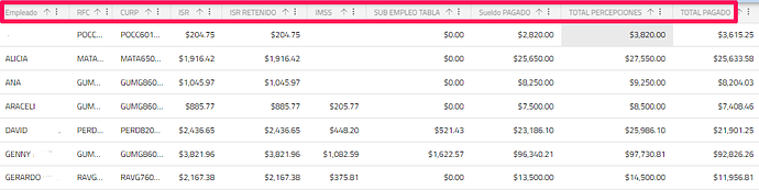

- Acumulado de nómina
1.- La ruta para esta consulta es Nómina - Consultas - Acumulado de nómina.
2.- Seleccione el ejercicio y período inicial y final a consultar, puede hacerlo de una o varias sucursales.
3.- Se enlista por empleado el monto de algunos concepto, además del total de percepciones y deducciones.

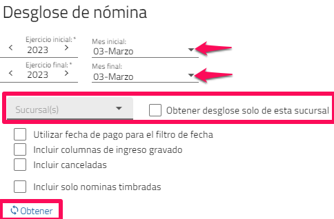

- Desglose de nómina
1.- La ruta para esta consulta es Nómina - Consultas - Desglose de nómina.
3.- Se desglosa por empleado el monto de cada concepto y de cada nómina del período seleccionado, además de formar un total de cada uno.

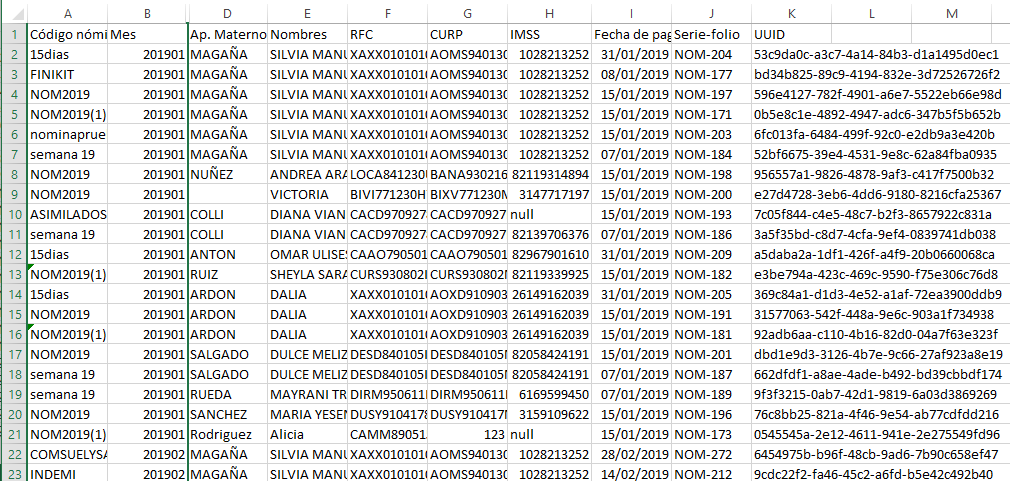

- UUIDs
1.- La ruta para esta consulta es Nómina - Consultas - UUIDs de nómina.
2.- En la siguiente ventana, seleccione el ejercicio del cual obtendrá los UUIDs y oprima Generar archivo.
3.- Se generará la descarga de un archivo csv, que enlista las nómina y los empleados timbrados en cada una, así como UUID, serie y folio, fecha, RFC, CURP, etc.
