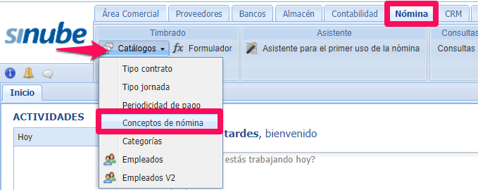

Conceptos de nómina
1.- Este catálogo se encuentra en Nómina - Catálogos - Conceptos de nómina.
2.- El sistema le preguntará si desea cargar los conceptos predeterminados. De elegir No, deberá capturar cada uno, al elegir Yes, Sinube le propondrá algunos conceptos básicos.
3.- Puede agregar más conceptos con el botón Nuevo.

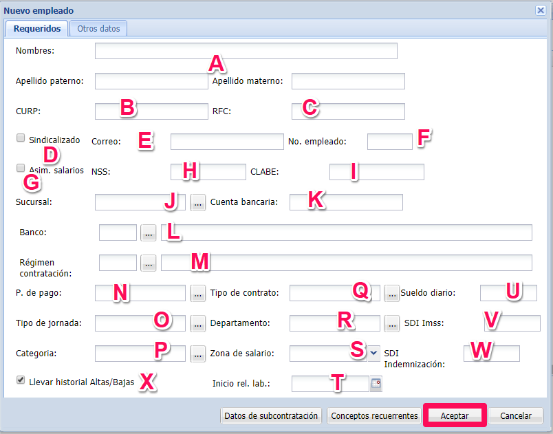

2.- Con el botón Nuevo registro podrá comenzar a capturar los datos del empleado.
3.- Debe capturar:
A) Nombre y apellidos del empleado.
B) CURP del empleado, debe cumplir con la estructura correcta.
C) RFC del empleado, debe cumplir con la estructura correcta (13 caracteres).
D) Habilite la casilla si el empleado es sindicalizado.
E) Capture el correo electrónico para el envío de los CFDIs.
F) Coloque la clave con la que identificará al empleado.
G) Habilite la casilla en caso de que aplique el régimen Asimilado a salarios.
H) Capture el Número de Seguridad Social.
I) Puede capturar la Clave Interbancaria del empleado, en caso de hacer los pagos mediante transferencia.
J) Con el botón de 3 puntos, seleccione la sucursal a la que pertenecerá el empleado, si no tiene sucursales, será Matriz.
K) Capture la cuenta bancaria del empleado.
L) Con el botón de 3 puntos, seleccione el banco al que corresponde la cuenta bancaria.
NOTA: Si existe el dato para CLABE, no deben existir ni Cuenta bancaria ni Banco. O bien, si existen Cuenta bancaria y Banco, no debe existir CLABE.
M) Seleccione el régimen de contratación que le corresponde al empleado.
N) Seleccione la periodicidad que le corresponde al empleado.
O) Seleccione del menú desplegable el tipo de jornada correspondiente al empleado.
P) Seleccione la categoría a la que pertenecerá el empleado.
Q) Seleccione el tipo de contrato que tiene el empleado.
R) Puede seleccionar el departamento del empleado.
S) Indique la zona salarial del empleado.
T) Indique la fecha en la que inicia labores el empleado.
U) Capture el sueldo diario.
V) Capture el Sueldo diario integrado para imss.
W) Capture el Sueldo Diario Integrado para indemnización.
X) Se recomienda siempre llevar el historial de altas y bajas.
Al finalizar, presione Aceptar para guardar los cambios.

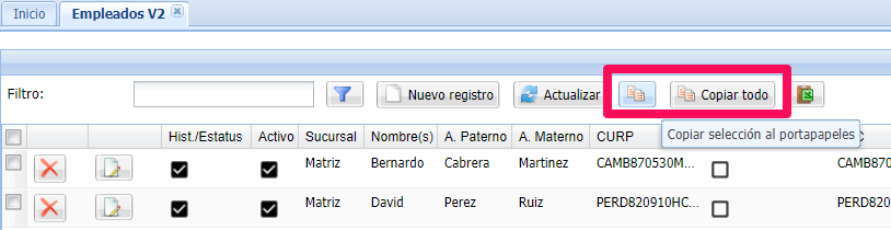

4.- Si desea agregar a los empleados de manera masiva, puede utilizar la plantilla. Oprima el botón con el icono de Excel (Pegado). Haga clic sobre el vínculo.
5.- Presione Descargar y, podrá abrir el archivo desde su equipo.
6.- En el archivo deberá capturar toda la información de los empleados. Las columnas cuyo encabezado está en fuente Negrita, hacen referencia a datos obligatorios.
7.- Una vez captura la información, copie el contenido de las celdas desde los encabezados.
8.- Pegue la información en el espacio en blanco en Sinube, y presione Aceptar.
Si desea exportar la información de los empleados desde Sinube, puede usar las opciones de copiado, y llevar la información a un archivo en Excel.
