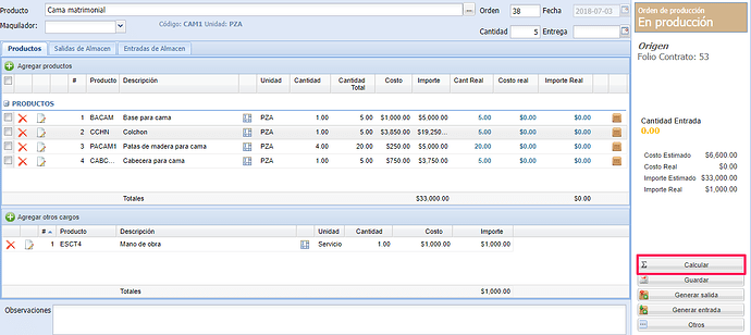

  • Orden de producción
1.- Presione el tercer icono del renglón para generar la orden de producción de manera automática.
2.- La siguiente, es la ventana de la orden de producción:
A) Se puede ver el costo estimado y el importe según lo proyectado en el contrato.
B) Cantidad, costo e importe real se calcularán con base en entradas y salidas de los productos tipo PROD. Para el caso de productos con tipo EQ y MO, el costo se establece editando el renglón.
C) En importe real, al principio, aparecerá sólo el importe de otros cargos, éste se actualizará cuando se realice el costeo de almacén, después de darle entrada al producto terminado.
Nota: Si utiliza la opción para generar la orden desglosada, se generará una orden de producción por cada matriz que está incluída en el producto terminado.

  • Calcular orden de producción
Para calcular costo e importe estimados y costo e importe real, es necesario:
  1. Ingresar a la orden de producción y presionar Calcular; una vez calculada la orden, se dará por terminada.
