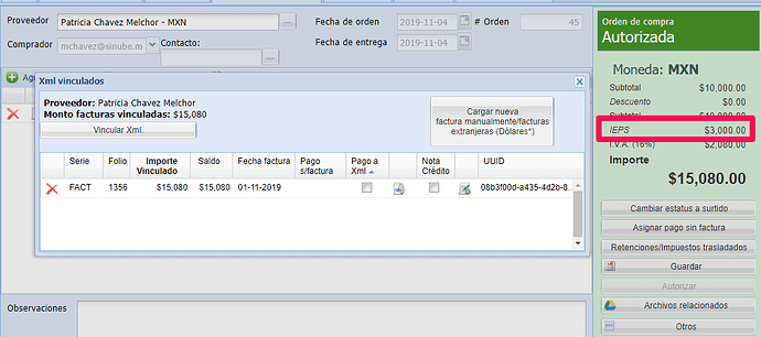

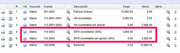

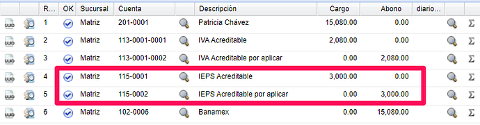

5. Cuando se generan las pólizas del xml vinculado a la orden, se toman las cuentas establecidas.
Así será más fácil identificar el IEPS acreditable.
