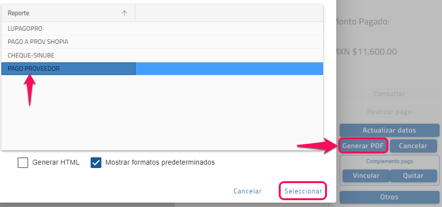

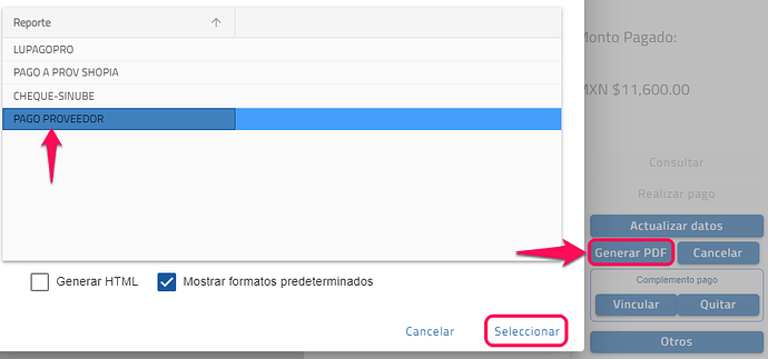

Para imprimir, presione Generar PDF, y seleccione el formato.

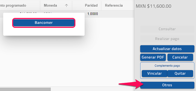

Si necesita indicar los datos de Convenio CIE de Bancomer, haga clic en Otros - Bancomer para capturar.
Para mayor información sobre este tema, consulte Layout Bancomer
