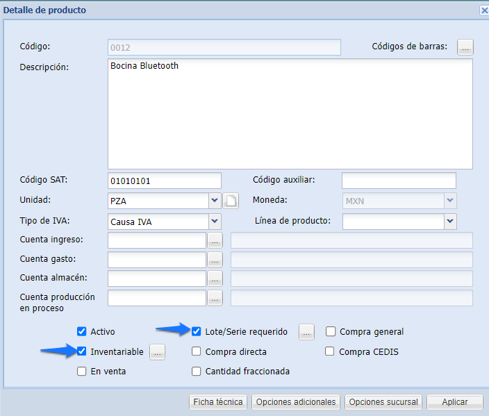

3.- El producto debe estar configurado para usar lote/serie.

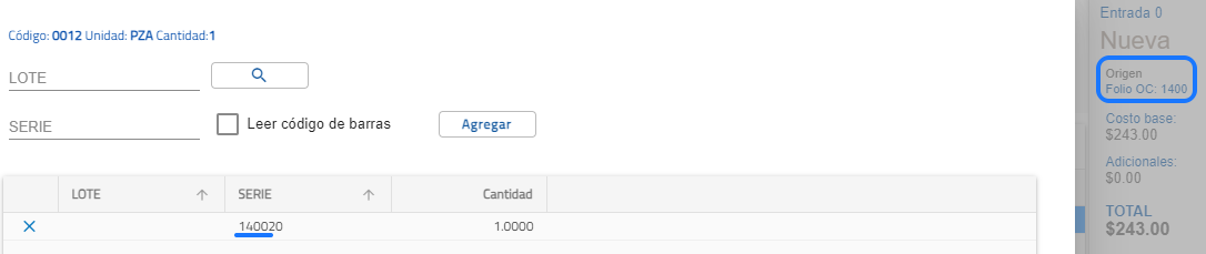

5.- En la entrada, abra el detalle de lotes, en el renglón del producto. La cantidad debe ser 1.

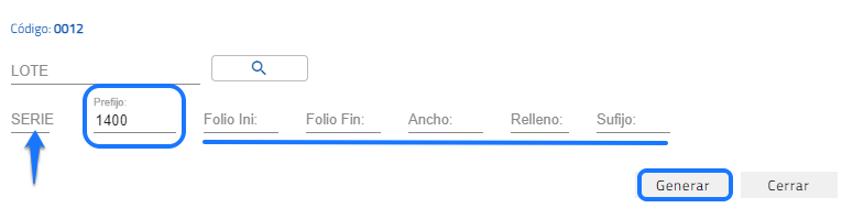

6.- Use la opción Generar folios.
7.- Automáticamente, el folio de la orden se muestra como el prefijo de la serie. Capture el resto de los datos y haga clic en Generar.
8.- El sistema estructura la serie del producto con los datos indicados.
