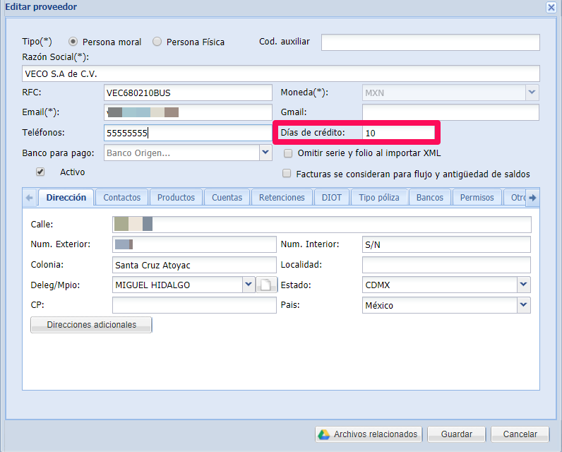

1. Se deben capturar los Días de crédito en el apartado GENERALES dentro del detalle del proveedor.

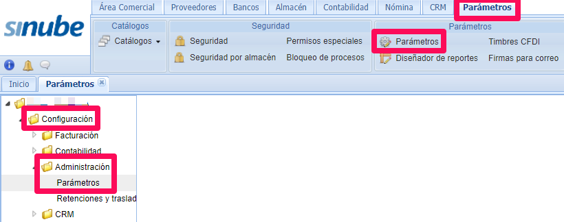

2. Es necesario ingresar a la pestaña Parámetros use el botón Parámetros, del lado izquierdo despliegue la carpeta Configuración, después despliegue Administración y oprima Parámetros.

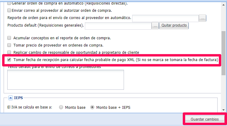

3. Habilite la casilla Tomar fecha de recepción para calcular fecha probable de pago XML. No olvide Guardar cambios.

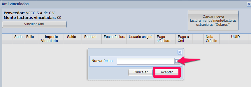

4. Al vincular el xml a la orden, se solicita la fecha, ésta se refiere a la de entrega del comprobante.

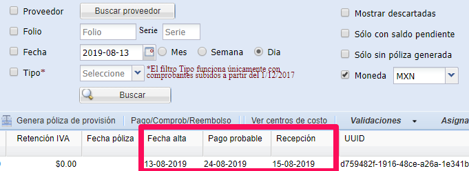

5. La fecha probable de pago de la factura se calcula basándose en la fecha de recepción de la misma.
NOTA: Si este parámetro se encuentra deshabilitado no es necesario colocar la fecha de recepción, ya que se toma la fecha de la factura para el cálculo de la fecha probable de pago.
