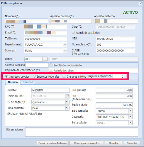

  1. Por cada trabajador se selecciona el tipo de ingreso que se usa para el pago de nómina
  • Ingresos propios.
  • Ingresos federales.
  • Ingresos mixtos (en este caso es necesario especificar que porcentaje es ingresos propios).
