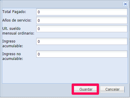

6.- Seleccione al empleado, del menú Asignar utilice la opción Separación/Indemnización.
7.- En la siguiente ventana, capture los datos requeridos y presione Guardar.
