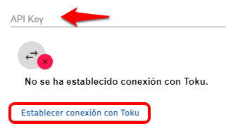

2.- El token de comunicación entre Sinube y Toku debe colocarse en el campo API Key, después haga clic en Establecer conexión con Toku.

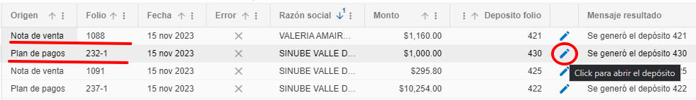

  • Depósitos
1.- Los depósitos creados mediante Toku puede consultarlos en Bancos - Toku - Pagos.
2.- La consulta se hace por Fecha (Mes, Semana o Día), sólo habilite la casilla y oprima Obtener.
3.- Muestra qué nota o plan lo origina, el folio del depósito, y con el icono de lápiz se abre el movimiento.
El depósito indica, entre otros datos, el folio de la factura o nota de venta cobrada, el cliente y el banco.
Estos movimientos siempre tendrán Otro como tipo y Transferencia como método de pago.

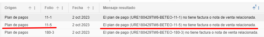

En caso de recibir un pago que no tiene factura o nota de venta generada:
A) Sinube muestra un mensaje.
B) Es necesario regresar al listado correspondiente para generar el movimiento.
C) Desde los pagos, utilice la opción Reprocesar pago.
D) Actualice la consulta y el depósito se ha generado.
