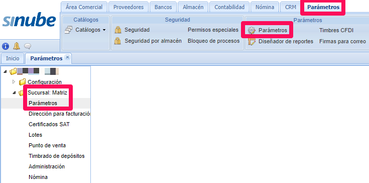

1.- Es necesario que se dé acceso a la empresa a la cual se replicarán los datos, esto es en Parámetros - Parámetros - Sucursal - Parámetros.

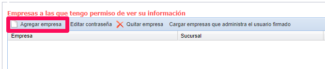

2.- Del lado derecho, en el apartado Empresas a las que tengo permiso de ver su información , deberá agregar la empresa en la que se replicarán los procesos.
agregar empresa

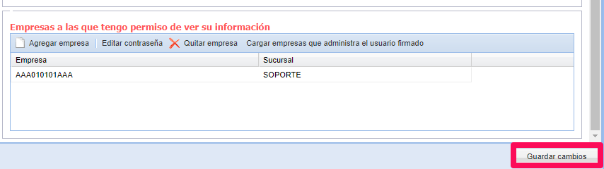

3.- En la siguiente ventana, debe capturar el RFC de la empresa, la sucursal (Si no cuenta con sucursales, debe ser Matriz ) y la contraseña con la que ingresa a Sinube.
alta empresa
4.- Una vez agregada la o las empresas, no olvide Guardar cambios .

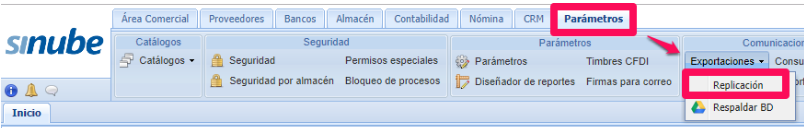

1.- Deberá ingresar a Parámetros - Exportaciones - Replicación.

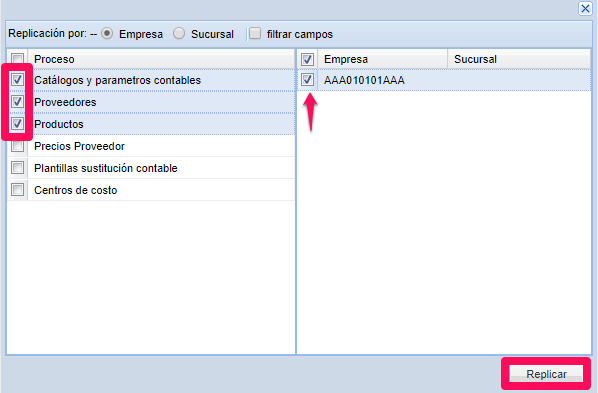

2.- En la siguiente ventana, del lado izquierdo debe seleccionar el o los procesos que desea replicar.
3.- Del lado derecho, seleccione la o las empresas en las que replicará los procesos. Presione Replicar.
replicar
