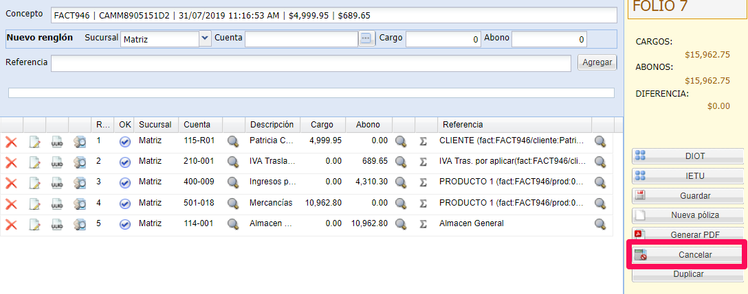

Cancelación de pólizas
Si desea cancelar únicamente la póliza sin cancelar el movimiento que la origina:
1.- Ingrese a la póliza cuyo estatus es vigente y, haga clic en Cancelar.
2.- El estatus de la factura cambiará de inmediato.
