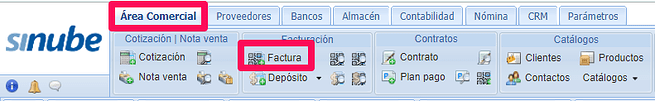

Para generar una nueva factura, sin que ésta tenga origen en otro movimiento, el proceso es el siguiente:
1.- Debe ir a Área comercial - Factura.

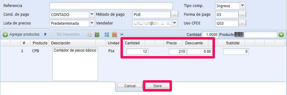

3.- Una vez que ya se cuenta con el cliente, indique los datos referentes a la factura, como Método y Forma de pago, Uso CFDI y Lista de precios.
4.- Lo siguiente es indicar los productos, presione el botón Agregar productos y seleccione los registros necesarios. Puede filtrar el producto para encontrarlo rápidamente.
En caso de que el producto aún no exista en el catálogo, oprima el icono con la hoja en blanco para capturar los datos, de esta forma se incluirá tanto en la factura como en el catálogo.
5.- Para editar alguno de los datos como Descripción, Cantidad, Valor unitario/Precio, Descuento, haga doble clic sobre el renglón del producto y capture.
Del lado derecho, podrá ver el desglose de la factura.
Puede incluir alguna observación si lo requiere.
6.- Ya que se haya verificado que todos los datos son correctos, oprima Guardar/Timbrar.
