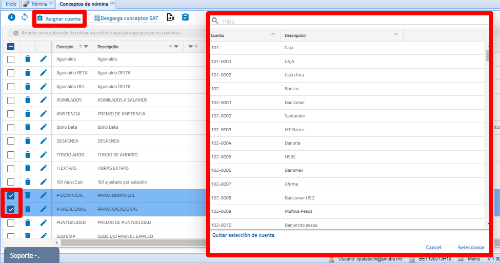

Para asignar una cuenta contable a varios conceptos de nómina, seleccione los conceptos y presione Asignar cuenta.
