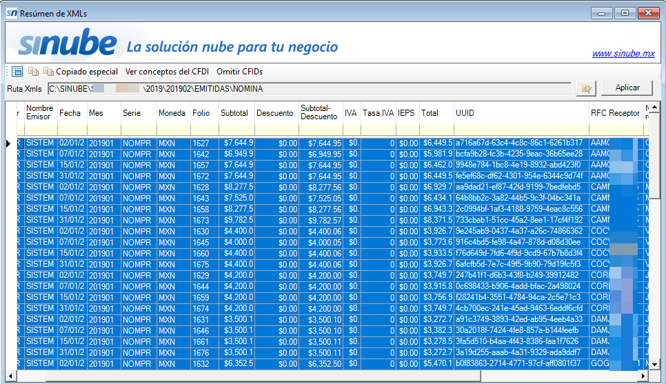

  2. En el menú Herramientas XML haga clic en la opción Consulta de XML y copiado a Excel.
  1. Seleccione la carpeta donde se encuentran los XML emitidos y haga clic en Aplicar.
  1. En el resultado use la fila de filtro (fila amarilla encabezando cada columna) para buscar la serie, fecha, etc. Para mostrar sólo los CFDI de nómina. O bien, si ya tiene separada la carpeta con los XMLs de nómina, solo necesita seleccionarla.
  2. Haga clic en la esquina superior izquierda para sombrear todos los comprobantes.
  1. Haga clic en el botón Copiado especial y seleccione Copiar datos para detalle de Nómina.
