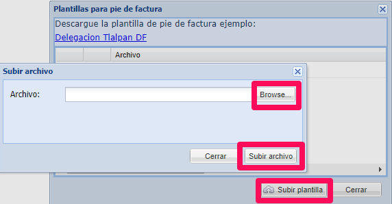

1.- Sinube incluye una plantilla que puede usar como base para preparar sus propias plantillas, descargando el archivo y renombrandolo. Puede descargarla en Área comercial - Catálogos - Plantillas pie de factura.
En la siguiente ventana, haga clic sobre el enlace y se generará la descarga del archivo.
Para subirlas, puede hacerlo en la misma ventana, sólo debe presionar Subir plantilla, seleccione la ruta del archivo y haga clic en Subir archivo.
