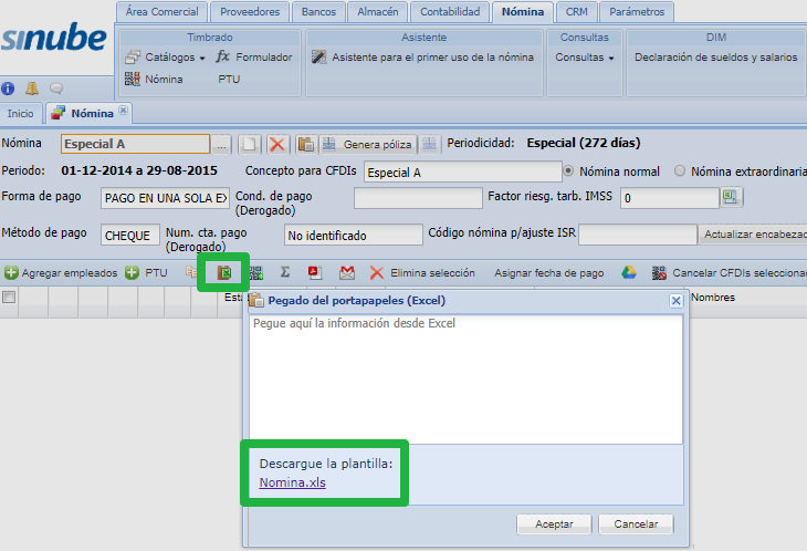

  1. Nómina - Nómina - Nueva nómina , haga clic en los tres puntos.
  1. Seleccione la nómina donde incluirá los datos - clic en Aceptar.
  1. Haga clic en el icono Pegado de Portapapeles - Clic en Nómina.XLs (esto descargara la herramienta).
  1. Clic en descargar.
  1. Guarde la plantilla en la ubicación de su elección.
También es posible guardar la plantilla en Drive.

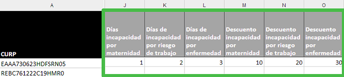

  1. Días por Incapacidad: cuántos días tuvo de incapacidad por maternidad, riesgo de trabajo o enfermedad.
  2. Descuento Incapacidad: es el monto de la incapacidad.

Una vez que se hayan llenado todos los datos, seleccione todo, incluyendo los encabezados para posteriormente pegarlo en Sinube.
Ejemplo:
Columnas capturadas.
