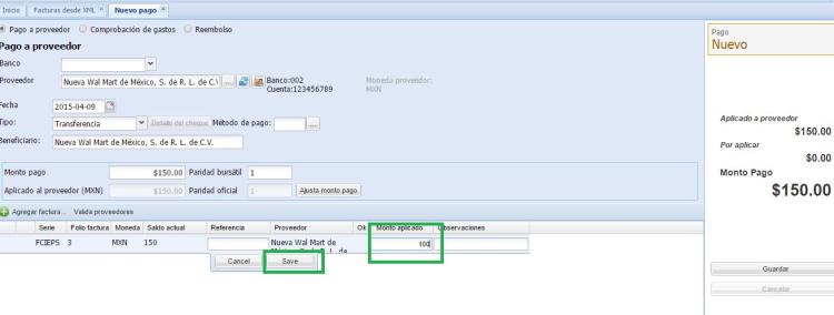

2.- Dentro de la ventana del pago/depósito aparece la factura.
3.- En el renglón de la factura, haga doble clic sobre ésta para que pueda editar la columna Monto aplicado.
4.- Una vez que haya escrito el monto a aplicar, Presione Save.
