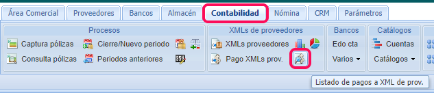

Para conocer el funcionamiento del nuevo listado de pagos a xmls de proveedores, siga estos pasos:
1.- Presione Contabilidad - Listado de pago a XML de prov.
2.- Los filtros disponibles son Fecha (Mes, Semana y Día), Proveedor y Folio, puede elegir uno o varios. además de indicar si desea ver sólo los pagos sin póliza generada.
Proveedor cuenta con un menú desplegable, para indicar alguno en especial habilite la casilla correspondiente. Haga clic en Obtener para ver los resultados de la búsqueda.
