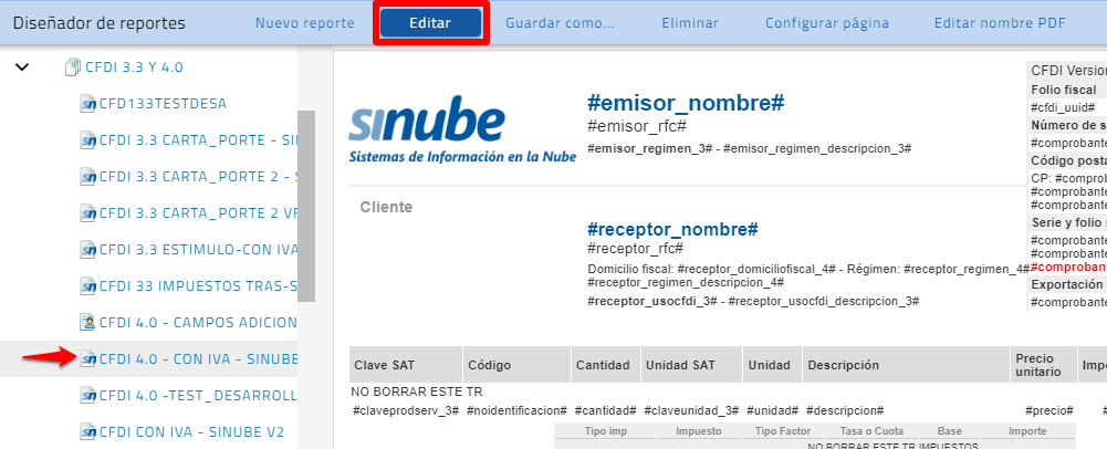

1.- Recuerde ingresar a Parámetros - Diseñador de reportes.
2.- Para modificar, del lado izquierdo seleccione su formato del tipo CFDI 3.3 Y 4.0 y presione Editar .
La siguiente ventana contiene las variables que puede contener el formato.
3.- Active la opción Ver campos Carta porte 2.0, se muestran las variables para la información del complemento de carta porte 2.0. Agregue las necesarias y haga clic en Guardar.
