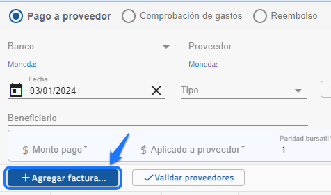

3.- En los 3 tipos de movimiento, use Agregar factura y seleccione la(s) factura(s) que se van a pagar.
4.- A continuación, se enlista(n) la(s) factura(s) seleccionadas, y el monto correspondiente.

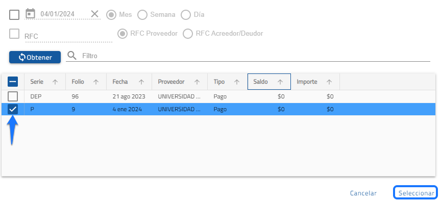

  • Relacionar comprobante de pago
1.- Cuando el pago haya sido guardado, utilice la opción Vincular REP.
2.- Seleccione el comprobante correspondiente, previamente importado.
3.- Al refrescar la consulta del pago, se muestra Serie y Folio del comprobante vinculado.
