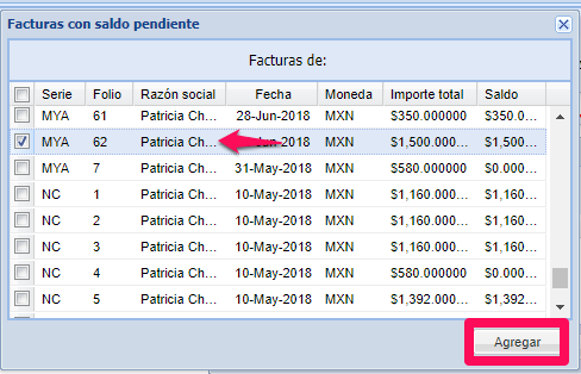

5.- Haga clic en Agregar factura y seleccione la factura de ingreso.
