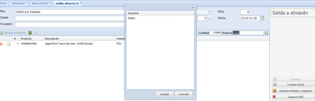

4.- Para hacer Entradas o Salidas , en las ventanas correspondientes aparecerá el campo Almacén , debe seleccionar el almacén donde se hará el movimiento.
En el caso de salidas por traspaso, se podrá seleccionar hacía qué almacén, en caso de solo contar con una sucursal o hacía que sucursal y almacén de dicha sucursal, se hará la entrada automática.
