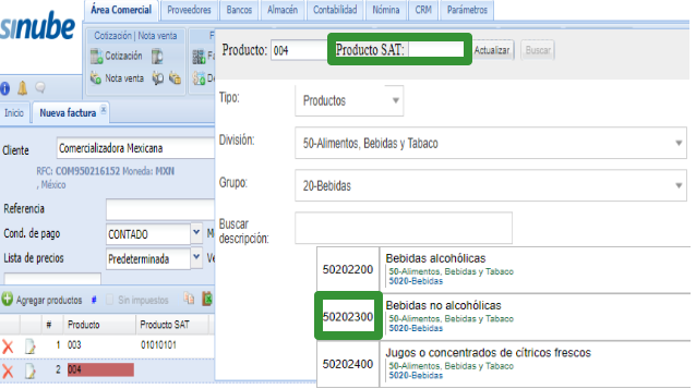

Buscar desde la factura:
Al agregar cada producto a la factura, el sistema validará que cuente con la clave SAT para el producto y la unidad, marcando con rojo el código del producto al que le falten dichos valores.
  1. Haga clic en el botón Editar producto SAT.
  1. Capture la clave SAT correspondiente al producto, si no conoce haga clic en Buscar.
  1. Use la ventana de búsqueda, ya sea dando valores para tipo, división y grupo de una clase.
Recuerde que los resultados son a nivel clase (6 dígitos). Copie la clave deseada, peguéla en el campo Producto SAT y haga clic en Actualizar.
