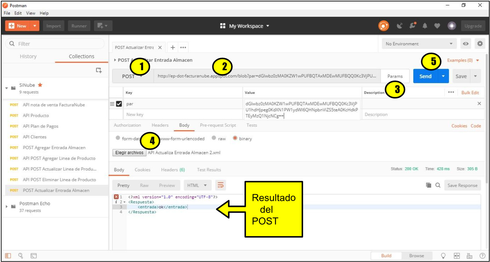

3.- Enviar el POST
Una vez concluidos los pasos anteriores, está listo para probar el envío del método POST, por lo que deberá descargar(*) el programa Postman si aún no lo ha hecho, el enlace es: Download Postman | Get Started for Free
(*) También es posible instalar Postman como una extensión del navegador Google Chrome, pero el propio desarrollador recomienda usar la aplicación de escritorio, ya que la Chrome App será descontinuada en el futuro próximo. Fuente: http://blog.getpostman.com/2017/03/14/going-native/
Cuando haya concluido la instalación de Postman, realice lo siguiente:
- Cierre la ventana de Inicio, y en ventana principal del programa, en la pestaña nueva del lado derecho, seleccione el método POST
- En el siguiente espacio pegue la URL proporcionada por SiNube.
- Haga clic en el botón “Params”. En la columna “key” escriba la palabra “par” (sin comillas), y en la columna “Value” pegue la cadena resultante de codificar los parámetros de conexión en Base 64 en el paso 1 de este tutorial.
- Pulse sobre la sección “Body” y ahí haya clic sobre el botón radial “binary”. Luego haga clic sobre el botón “Elegir archivo” y seleccione en su disco duro el archivo XML del cuerpo de la API, conforme al paso 2 de este tutorial. También es posible usar la opción “raw”, seleccionar el tipo de archivo “XML” y usar el editor propio de Postman, pero este tiene menos funciones.
- Cuando haya realizado los pasos anteriores, haga clic en el botón “Send”, para enviar el método POST con el archivo XML.
A continuación, la ventana mostrará el resultado del envío del POST. Si la URL de comunicación, los parámetros codificados y el archivo XML son correctos, la ventana se verá semejante a la siguiente imagen.
