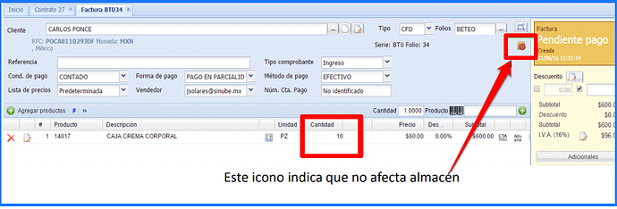

Si el producto tiene existencia, lo que se hará al momento de entregar la cantidad acordada, es una factura por dicha cantidad. Se puede generar una factura normal (afecta al almacén) o en caso de que el cliente requiera la factura antes de entregarle el producto se puede generar una que no afecte a almacén y posteriormente generar una salida por dicha cantidad.

Factura no afecta a almacén por una entrega parcial de 10 unidades
