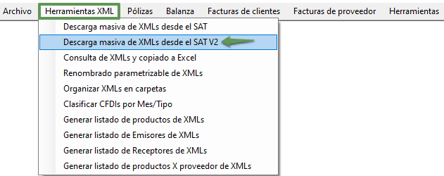

Descarga Masiva de XMLs:
  1. Haga clic en el menú Herramientas XML y en la opción Descarga Masiva de XML desde el SAT v2.
DESCARGA MASIVA XML

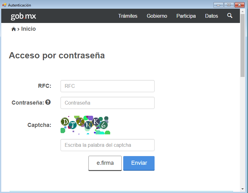

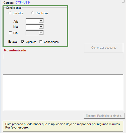

  1. Ingrese los datos correspondientes para iniciar su sesión en el SAT.
  1. Seleccione el tipo de comprobantes que desea descargar y capture los datos que le indica.
    Emitidos : Para facturas de clientes.
    Recibido:  Para facturas de proveedores.
  1. Indique los filtros y realice la consulta de los comprobantes. Para descargar las facturas, presione Comenzar descarga. La herramienta creara una carpeta en windows C llamada Sinube que contendrá una carpeta por cada RFC cuyas facturas descargue.

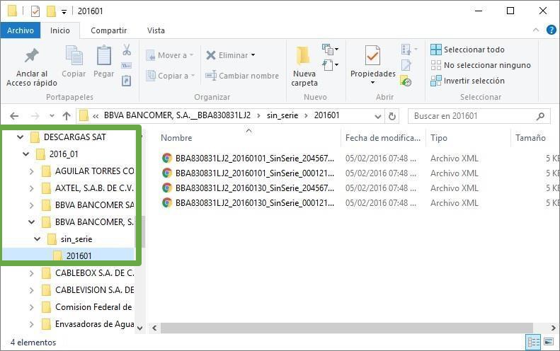

Resultados de descarga masiva:
Dentro de la ruta default C:/SINUBE, o la ruta especificada en la Configuración de descargas, el sistema creará las siguientes carpetas:
/RFC/EJERCICIOMES/ORIGEN/TIPOCFDI
    Por ejemplo:
    C:\SINUBE\SIN120706RX7\201601\EMITIDAS\INGRESO
Los CFDI se separarán por:
Origen (emitidas/recibidas).
    Tipo (ingreso/egreso/nómina).
Los archivos XMLs no tendrán por nombre solo el UUID, sino que se renombrarán según se haya configurado en los parámetros de descarga.
CARPETA DESCARGA

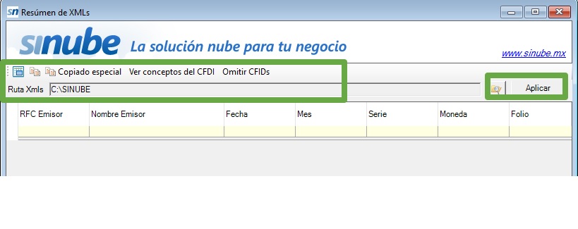

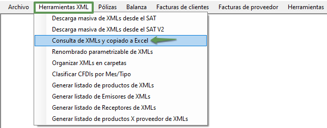

Consulta de XMLs y copiado a excel:
  1. Haga clic en el menú Herramientas XML y en la opción Consulta de XMLs y copiado a Excel.
CONSULTA XML Y COPIADO A EXCE
  1. Use el botón de búsqueda para seleccionar la carpeta que contiene los XMLs y haga clic en el botón Aplicar .
Dentro de la ventana de consulta puede realizar acciones como:

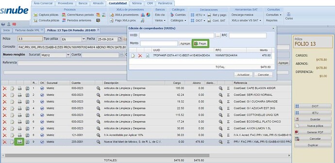

Los datos para pólizas que se pueden copiar dependen de qué tipo de movimiento va a registrar en la póliza, además del UUID (folio fiscal), la fecha y el monto total del comprobante, estos movimientos puede ser:
  • RFC del cliente(receptor).
  • RFC del proveedor(emisor).
  • RFC del empleado(nómina).
SINUBE COPIAR
Los datos así copiados quedan en el porta papeles y pueden pegarse en Excel o, directamente en la ventana de Edición de comprobante dentro de la Captura de pólizas contables.

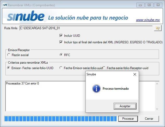

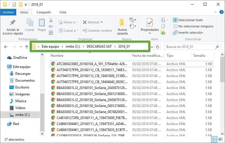

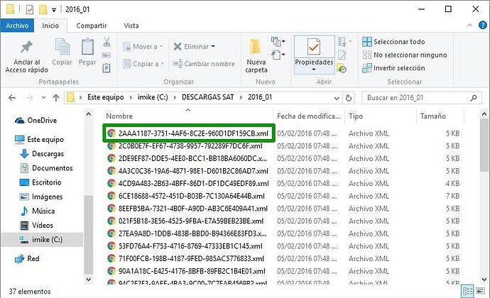

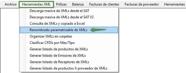

Renombrar XMLs:
Si descargó los XMLs directamente de la página del SAT o los recibió por otro medio y necesita organizarlos con ésta opción podrá realizarlo**.**
  1. Vaya al menú Herramientas XML y luego en Renombrado parametrizable de XMLs, luego seleccione la carpeta que contiene los XMLs y los datos que formarán el nombre del archivo:
RENOMBRAR XML

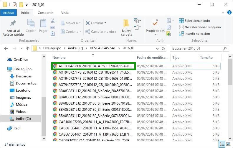

  1. Seleccione los datos que formarán el nombre del archivo:
     UUID
     Tipo de comprobante
     RFC o razón social
  2. Seleccione cómo se formará el nombre del archivo:
     Emisor-Fecha-Serie-Folio-UUID
     Fecha-Emisor-Serie-Folio-UUID
     Fecha-Serie-Folio-Receptor-UUID

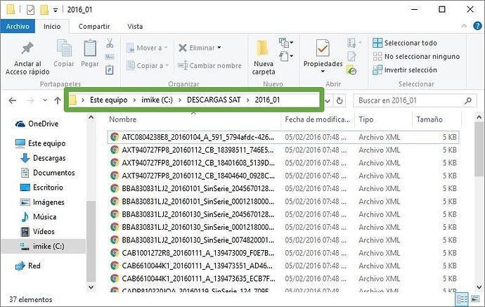

Antes: El nombre del XML es el UUID
Indicará que el proceso ha sido terminado.
PROCESO TERMINADO

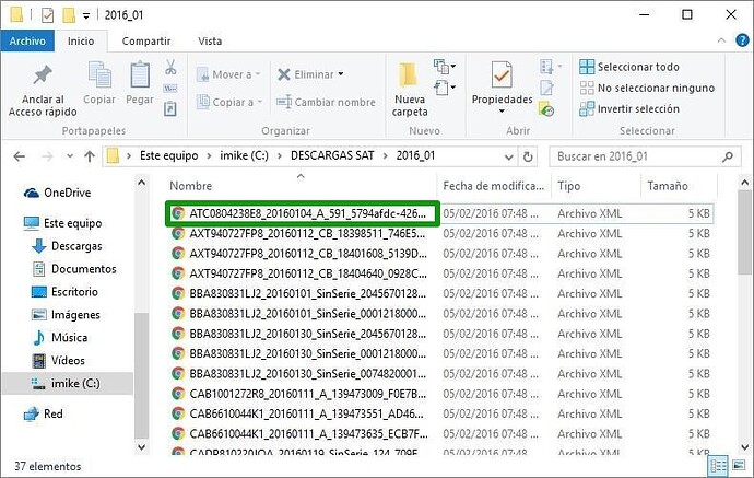

Después: El nombre del XML es el que usted configuró.

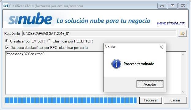

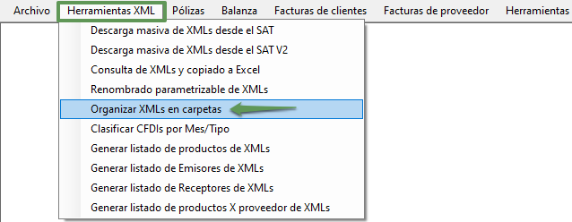

Organizar XMLs:
Además puede requerir separarlos por emisor o receptor y por la serie de los CFDI para identificar la sucursal donde deben contabilizarse.
  1. Haga clic en el menú Herramientas XML y luego en la opción Organizar XMLs en carpetas.
ORGANIZAR XML
  1. indique si los clasificará por RFC del emisor o del receptor, y si requiere clasificar por la serie (usualmente la serie identifica a la sucursal).
  2. Haga clic en Procesar y los XMLs serán separados en carpetas por RFC, fecha y por serie (si lo indicó).

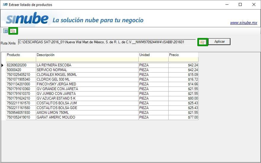

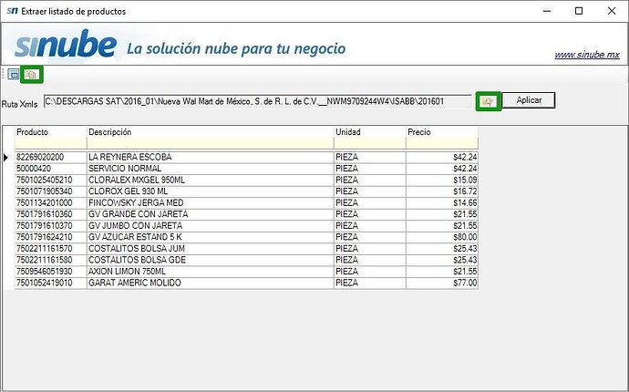

Generar listado de Productos:

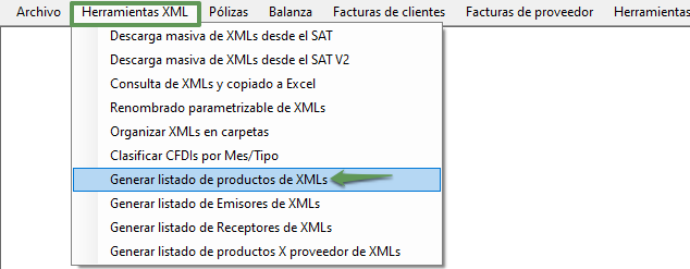

HerramientasSinube permite obtener de los XMLs algunos listados que pueden después pegarse en los catálogos correspondientes.
  1. Para generar el listado de productos, haga clic en el menú Herramientas XML y en la opción Generar listado de productos de XMLs.
LISTADO DE PRODUCTOS
  1. Haga clic en Aplicar para obtener el listado.
Nota: Para obtener el listado de productos facturados, será necesario que éstos tengan un código de producto en el campo noIdentificacion del nodo Concepto dentro de cada XML.
  1. Sombree los renglones que desee y haga clic en el botón Copiar para dejarlos en el portapapeles y pegarlos en Excel, para organizar su catálogo de productos.

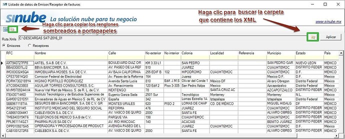

Generar listado de Emisores:
HerramientasSinube permite obtener, de los XMLs, algunos listados que pueden después pegarse en los catálogos correspondientes.
Para generar el listado de emisores, haga clic en el menú Herramientas XML y en la opción Generar listado de Emisores de XMLs. Haga clic en Aplicar para obtener el listado.
LISTADO EMISORES
Sombree los renglones que desee y haga clic en el botón Copiar para dejarlos en el portapapeles y pegarlos en Excel para organizar su catálogo de Proveedores.

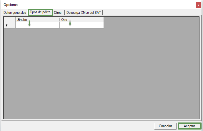

Importar Pólizas:
  • Configuración:
  1. Debe ir a Herramientas - Opciones - Tipos de pólizas e indicar las equivalencias entre los tipos de pólizas utilizados en Sinube y los tipos utilizados en el programa donde se originaron las pólizas.
TIPO PÓLIZAS

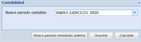

Antes de iniciar la importación de las pólizas, dentro de Sinube deberá abrir el periodo contable (mes) a utilizar.
PERIODO CONTABLE

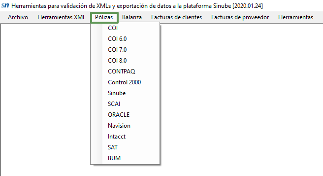

  • Importación de pólizas.
  1. Haga clic en el menú Pólizas, seleccione el programa en el cual importará.
IMPORTACIÓN DE PÓLIZAS
  1. En la siguiente ventana, use el botón con el icono de explorar para seleccionar el archivo a importar y haga clic en el botón Importar. (El nombre del reporte y formato varía dependiendo del programa origen).
Ejemplo:

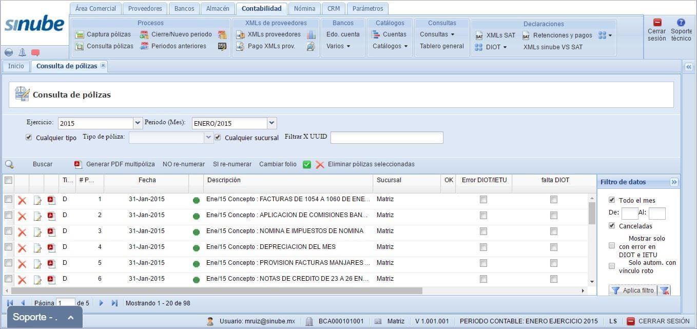

Al terminar el proceso, ya podrá consultar las pólizas importadas dentro de Sinube , y generar los estados financieros y otros reportes.

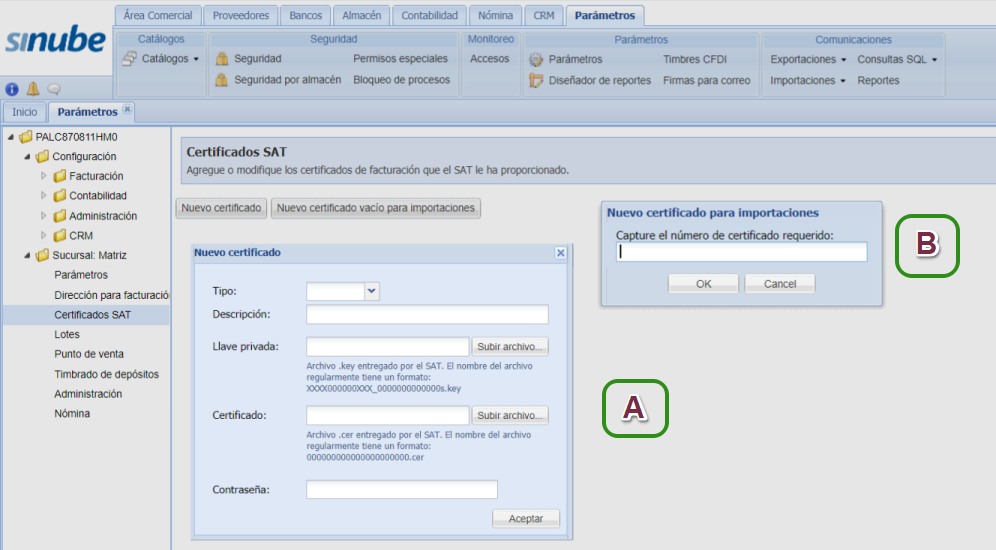

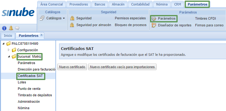

Dentro de Sinube debe agregar el certificado con el que fueron timbradas así como un rango de folios que incluya los folios de las facturas. En caso de no contar con dicho certificado puede agregar el número como Certificado vacío para importaciones.
Debe ir a Parámetros - Parámetros - Sucursal - Certificado SAT.
Una vez que esté en certificados SAT deberá llenar los datos correspondientes de la siguiente manera:
A) Agregue los archivos del certificado.
B) Capture o copie sólo el número del certificado.
C) Agregue el rango de folios.
RANGO DE FOLIOS 2

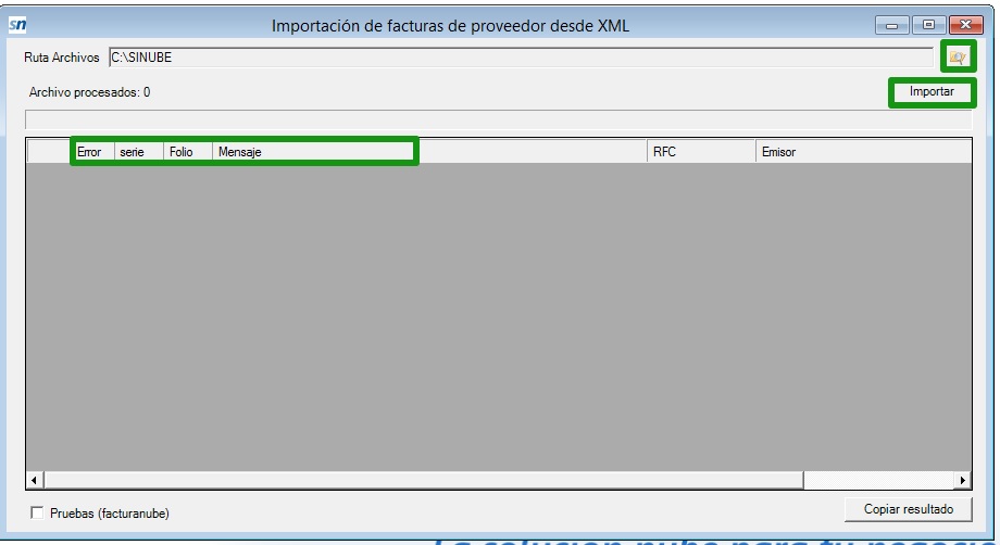

Importar Facturas de Proveedores:
1.Seleccione la opción Facturas de proveedor
FACTURAS PROVEEDOR
2.Indique la ruta donde se encuentran los XMLs y haga clic en Importar.
  1. Si hubo algún error, la columna Error aparecerá marcada y en la columna Mensaje aparecerá el motivo.

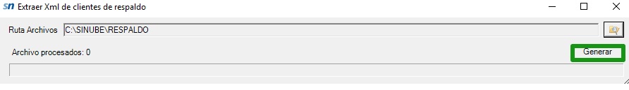

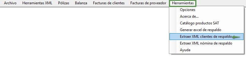

Extraer XMLs de Clientes del Respaldo:
Esta función sirve para que, del respaldo de la base, sólo se extraigan los XMLs de clientes.
1.En la HeramientasSinube deberá ir a Herramientas - extraer XML clientes de respaldo.
  1. Seleccione la ruta donde se encuentra la carpeta del respaldo (google drive o equipo).
  2. Haga clic en Generar.

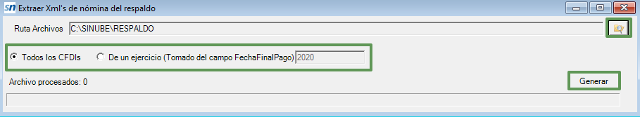

Extraer XMLs de Nómina del Respaldo:
Esta función es para la descarga masiva de XMLs de Nomina de todo el ejercicio, también se extraen de la carpeta de respaldo de la base.
  1. En la HeramientasSinube deberá ir a Herramientas - extraer XML de nómina de respaldo.
  1. Seleccione la ruta donde se encuentra la carpeta del respaldo (google drive o equipo). Puede seleccionar las opciones de todos los CFDIs o sólo de un ejercicio.
