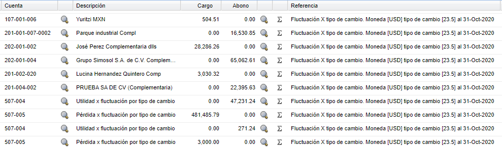

5.- Seleccione ejercicio, periodo contable, moneda y tipo de póliza a generar:

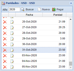

Al ejecutar el proceso, la póliza de fluctuación cambiaria, tomará el tipo de cambio del último día del mes, donde ajustará las cuentas complementarias y a las cuentas de resultado

Se tomará el tipo de cambio de la póliza de fluctuación del mes más cercano al movimiento.
En caso de que no exista tipo de cambio para fluctuación cambiaria, se tomará en cuenta el tipo de cambio del movimiento que origina la póliza.
