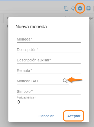

1.- Lo primero que hay que hacer es, agregar la moneda en la pestaña Parámetros, del lado izquierdo presione el menú Catálogos y seleccione la opción Monedas.
Si aun no existe la moneda en la que va a facturar, utilice el botón con el signo + para comenzar a capturarla. En la siguiente ventana llene los campos necesarios y haga clic en Aceptar.
