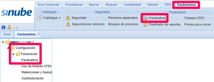

En el caso de la factura global, es necesario primero realizar la configuración de los datos que aparecerán en la factura.
1.- Debe ir a Parámetros - Parámetros - Configuración - Facturación - Parámetros.
2.- Es necesario seleccionar el producto, cliente y forma de pago que aparecerán en la factura global. No olvide guardar los cambios.
NOTA: Los datos deben incluir las características que se indican.
La casilla Usar folio autofacturación en factura global le permite colocar este folio en lugar del folio de la nota de venta, para poder ser identificada en la factura.
