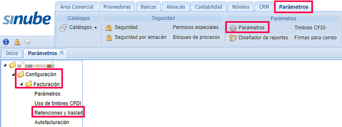

*Parámetros
1.- Primero, debe configurar la retención y su porcentaje. Deberá ir a Parámetros - Parámetros - Configuración - Facturación - Retenciones y traslados.
A) Retenciones para obra pública: Active la casilla Habilitar retenciones.
  1. Presione Agregar retención.
  2. Capture el Porcentaje y la Descripción de la retención.
  3. Haga clic en Save y guarde los cambios.
Nota: Primero deberá guardar la retención y los cambios y posterior asignar la cuenta.
B) Impuestos trasladados: Active la casilla Habilitar trasladados.
  1. Presione Agregar traslado.
  2. Capture el Porcentaje y la Descripción del impuesto.

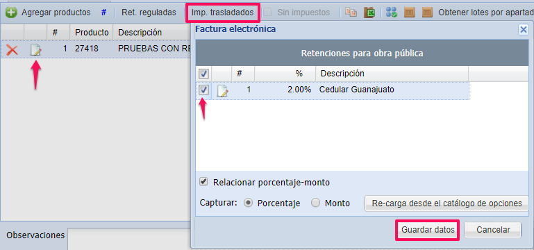

Factura
1.- Ingrese a la pestaña Área comercial - Factura.
ruta factura
2.- Seleccione al cliente, agregue los productos y capture los datos correspondientes.
3.- Presione el botón Ret. reguladas y/o Imp. Trasladados. Seleccione la retención y/o el impuesto y haga clic en Guardar datos. Del lado derecho, se desglosarán los importes.
Los importes se desglosarán, en el recuadro del lado derecho.
4.- Una vez que verifique que todos los datos son correctos, haga clic en Guardar /Timbrar .
