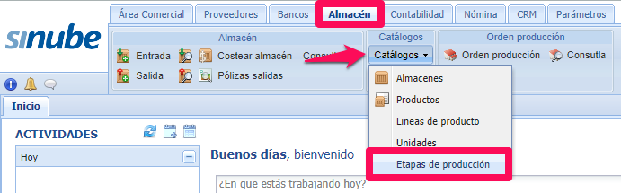

2.- Debe alimentar el catálogo en Almacén - Catálogos - Etapas de producción.

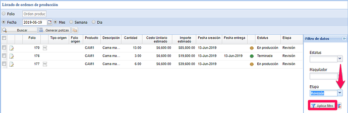

4.- En la ventana de la orden de producción, podrá seleccionar del menú desplegable la etapa en la que se encuentra.
5.- En listado de ordenes de producción, podrá utilizar el filtro de datos para Etapa .
