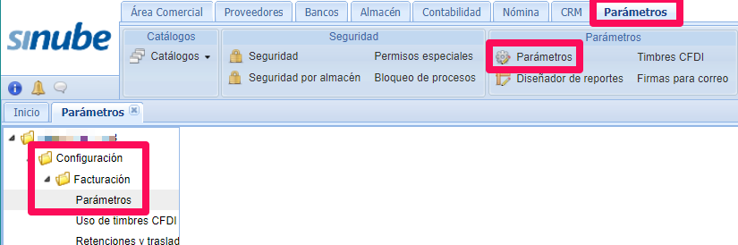

  • Parámetros
4.- Debe ir a Parámetros - Parámetros - Configuración - Facturación - Parámetros.
5.- En el apartado Envío de estado de cuenta por correo desde antigüedad de saldos de clientes, tendrá que seleccionar el formato del reporte y la firma de correo que usará para el envío de este listado.
No olvide Guardar cambios.
