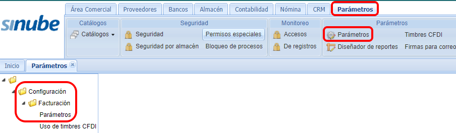

1.- Lo primero que se requiere es entrar a la pestaña Parámetros, debajo en el apartado Parámetros, presione el botón Parámetros.
Del lado izquierdo, despliegue la carpeta Configuración, después abra la primer carpeta llamada Facturación y haga clic en la primer opción que es Parámetros.

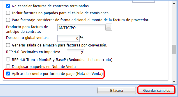

2.- Del lado derecho, en la sección Otros, deslice hacia abajo para encontrar la opción Aplicar descuento por forma de pago (Nota de venta). Habilite la casilla correspondiente.
3.- En el extremo inferior derecho de la ventana, utilice el botón Guardar cambios.

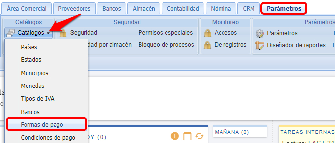

1.- En la misma pestaña Parámetros, use el menú Catálogos que es el primero del lado izquierdo, y seleccione Formas de pago para ingresar al catálogo.

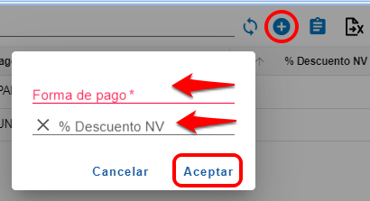

2.- Para añadir el registro de la forma de pago que tiene descuento, haga clic en el icono con signo +. En la siguiente ventana, primero debe capturar la clave de la Forma de pago (según el catálogo C_FormaPago para CFDI 4.0), y en el segundo campo indique con números el porcentaje de Descuento que tiene esta forma de pago. Al finalizar, presione Aceptar.

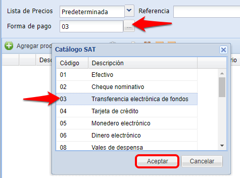

1.- En la ventana de la nota de venta, despliegue el menú del campo Forma de pago y seleccione el registro que configuró en el catálogo anterior, oprima Aceptar.

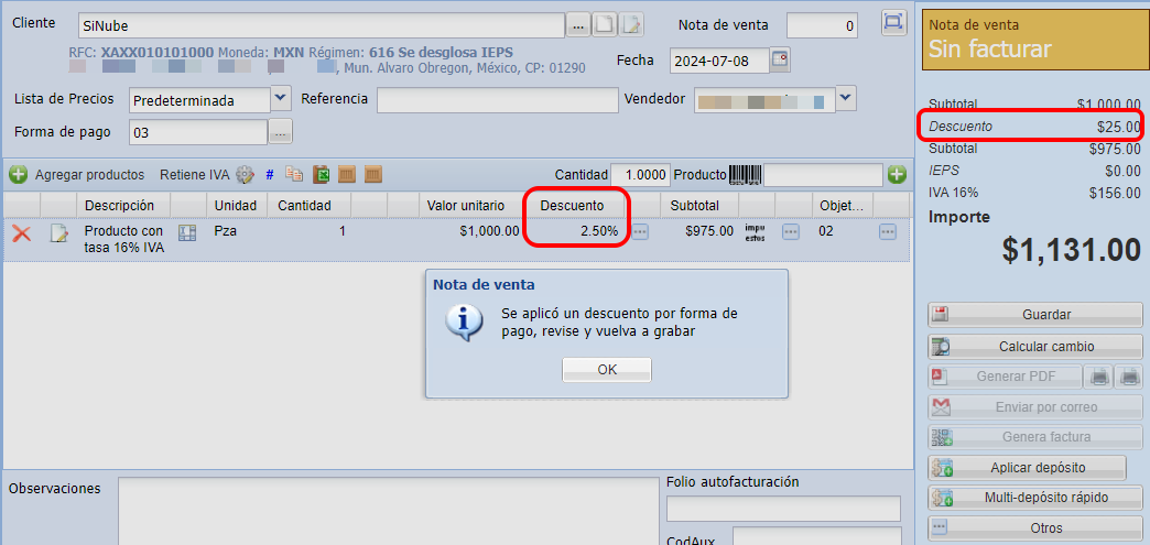

2.- Una vez que tenga el producto en la nota de venta con su correspondiente valor unitario, cuando guarde el movimiento, el sistema le indica Se aplicó un descuento por forma de pago, revise y vuelva a grabar, sólo utilice el botón Ok, y en la columna Descuento se muestra el porcentaje asignado en el catálogo, así como el cálculo considerando este descuento, del lado derecho.
3.-Verifique que todo es correcto y de nuevo presione Guardar para crear la nota de venta con descuento según la forma de pago.
