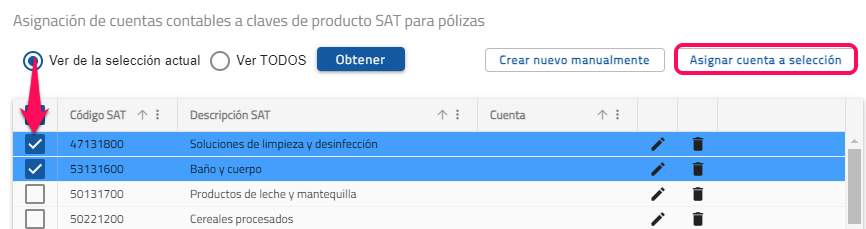

3.- En la siguiente ventana, se enlistan las diferentes claves de producto SAT incluidas en el CFDI, señale la(s) clave(s) que se incluirán en la misma cuenta, y haga clic en Asignar cuenta a selección.
4.- Seleccione la cuenta. Puede usar el filtro para ubicarla rápidamente.

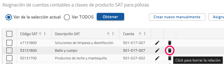

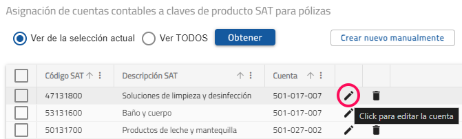

Si necesita editar la cuenta asignada, utilice el icono del lápiz.
Si necesita eliminar la cuenta asignada, utilice el icono del bote.
