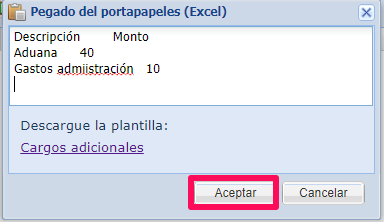

O bien, puede utilizar la plantilla disponible. Presione Pegar y descargue desde el vínculo.
descarga plantilla 2
Capture en el archivo, y copie desde los encabezados.
plantilla2
Pegue en el espacio en Sinube.
pegado2

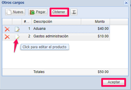

  • Agregar cargos automáticamente
Puede agregar diferentes cargos que se utilicen para diversos productos en cualquiera de las entradas:
1.- Ingrese a Parámetros - Parámetros - Configuración - Administración - Parámetros.
2.- En Cargos adicionales Entrada Almacén , oprima Agregar cargo , capture y guarde cambios.
3.- En el desglose de costos, con la opción Obtener puede ver los cargos agregados, capture el monto de los que requiera.
obtener
  • Cálculo
Si lo que desea es tener un promedio de los costos adicionales totales:
1.- Capture sólo el costo base del producto.
2.- Obtenga los cargos y capture los montos correspondientes
obtener2
3.- Presione Calcular cargos , y en el renglón del producto se refleja el monto promedio calculado.

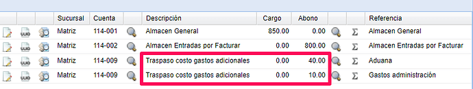

  • Pólizas
1.- En Parámetros - Parámetros - Configuración - Contabilidad - Asignación de cuentas
2.- Seleccione la cuenta correspondiente para Traspaso al costo gastos adicionales . Guarde cambios.
O bien, ingrese a Parámetros - Parámetros - Sucursal - Parámetros para asignar una cuenta específica para cada sucursal.
3.- Al generar la póliza de la entrada, se reflejan los asientos con cada uno de los importes desglosados.
En caso de no desglosar los costos, la suma total se verá reflejada en un solo asiento.
