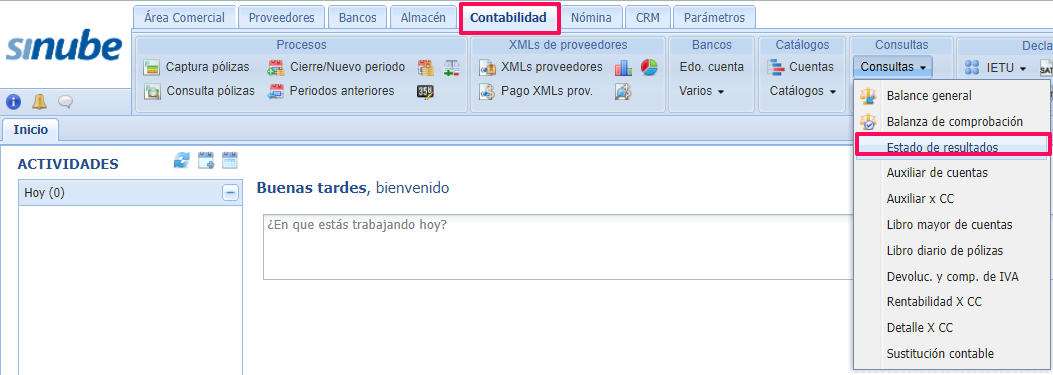

Estado de resultados
1.- Este reporte se encuentra en Contabilidad - Consultas - Balanza de comprobación.
2.- La consulta puede generarse también por rango de meses, deberá seleccionar el ejercicio y período inicial y, el ejercicio y período final.
3.- Como en los casos anteriores, puede descargarlo en CSV, verlo en el Grid, o enviarlo a una carpeta en Drive, además puede hacer la consulta por sucursal para descargar. Oprima Guardar para generar la consulta.
Una vez generado en el grid, puede:
A) Generar PDF/HTML: Para la impresión del reporte.
B) CSV: Para abrirlo en un archivo en Excel.
C) CSV a Google Drive: Enviar el archivo a una carpeta en la nube.

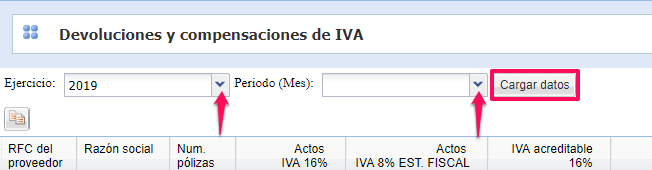

Devolución y compensación de IVA
1.- La ruta para esta consulta es la misma, Contabilidad - Consultas - Devoluc. y comp. de IVA.
2.- En la siguiente ventana debe seleccionar el Ejercicio y el Período que se consultará. Presione Cargar datos.
La información puede copiarla al portapapeles para pegarla en un nuevo documento.
