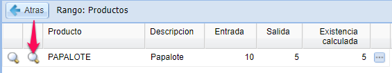

El primer icono de lupa en el renglón, le ayuda a ver la información cada vez más especifica.
Con el segundo icono de lupa, se enlistan todos los movimientos que tiene el producto.

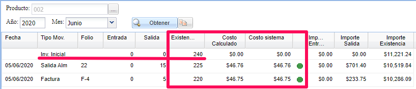

  • Conciliar costo promedio
1. En la pestaña Almacén, oprima el menú Consultas y presione Conciliar Costo Promedio (kardex).
2. Seleccione el Producto y el Mes, Utilice el botón Obtener. Esta es una consulta que se realiza por producto.
3. Se muestra el inventario inicial, los movimientos que tuvo al mes seleccionado, y los costos, entre otros datos.

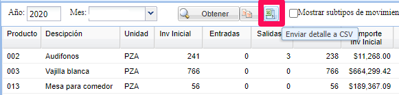

  • Resumen de movimientos
La siguiente consulta le proporciona el número total de salidas y entradas de los productos.
1. Ingrese a la pestaña Almacén, use el menú Consultas y oprima Resumen de Movimientos de Almacén.
2. Señale el mes a consultar y presione Obtener.
3. Las columnas indican el total de salidas y entradas que tuvo cada producto en el mes seleccionado, así como el importe total de los movimientos y el importe final del inventario.
La información puede ser exportada a Excel utilizando el botón Exportar.
