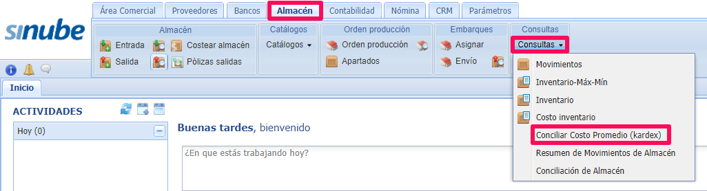

Desde las consultas de Almacén hay una consulta de conciliación de costo promedio entre el costo real calculado y el costo calculado por el sistema (recordemos que el costo calculado puede tener algunas fallas si no se ha costeado almacén), así como también ver las entradas, salidas y los importes de estos movimientos como el importe de la existencia.
Esta consulta se hace por producto y por mes. Si hay algunas diferencias entre el costo calculado y el costo del sistema, se debe costear el almacén para que se actualicen los datos y los pueda
tomar correctamente para calcularlos:
Para llegar a ésta consulta puede hacerlo desde Almacén - Consulta - Conciliar costo Promedio.
