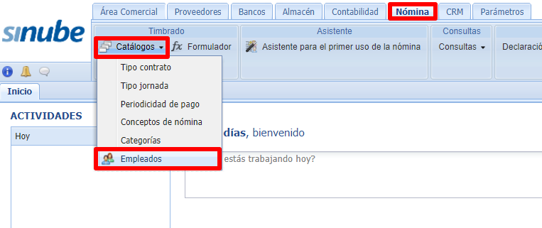

  • Se captura una contraseña por empleado, para ello debe ir a Nómina - Catálogos - Catálogo de empleados y hacer clic en el botón contraseña portal (con este botón también se puede editar si el empleado ya tiene una contraseña asignada).

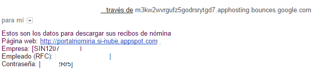

5.- Este es el correo que le llegará al empleado y al usuario en caso de aceptar la opción de mandar copia a la bandeja de entrada.
6.- Haciendo clic sobre el link que aparece en el correo, el empleado puede ingresar al portal.
