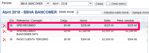

Una vez agregados los movimientos se pueden aplicar filtros Solo no conciliados.
4.- Para comenzar a conciliar, haga doble clic sobre el movimiento y, del lado derecho, identifique la factura.
