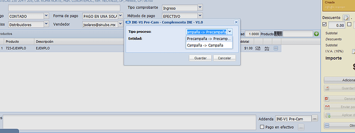

- Precampaña/Campaña
A) En el menú desplegable Tipo proceso, seleccione si es campaña o precampaña.
B) Presione Capturar detalle, en la ventana que aparece haga clic en Agregar fila, con doble clic puede editar el renglón, seleccione la entidad del menú desplegable Clave entidad y Ámbito, por ultimo dé clic en Aceptar.
Por último, verifique que los datos son correctos y presione Guardar/Timbrar.
