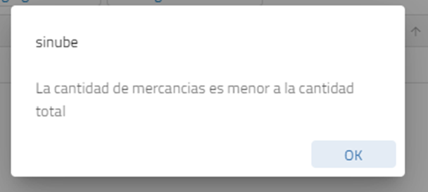

- Número de mercancías: Número total de mercancías, en este caso no se toma en cuenta la cantidad por cada producto, se toma en cuenta cada producto distinto (renglones).
Campo bloqueado, se llena automáticamente en base a la cantidad proporcionada en mercancías.

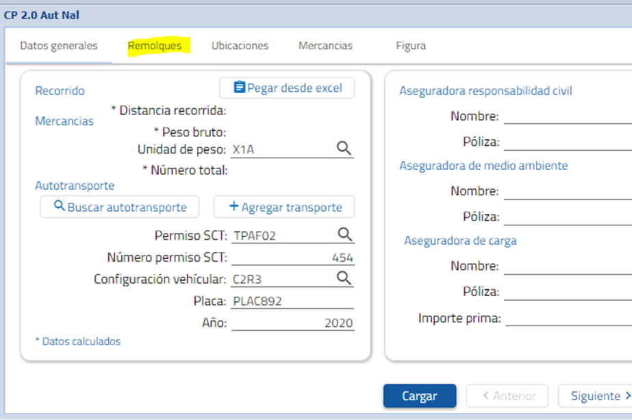

Autotransporte
- Permiso SCT: Clave del tipo de permiso proporcionado por la SCT (valor del catálogo c_TipoPermiso). Cuando no se cuente con un permiso emitido por parte de la Secretaría de Infraestructura, Comunicaciones y Transportes debido a que no es requerido o se cuenta con un permiso de ámbito local o estatal se deberá registrar la clave TPX00.
Se agrega el catálogo para que el usuario pueda seleccionar el dato.
Número de permiso SCT: Número de permiso otorgado por la SCT.Cuando no se cuente con un permiso emitido por parte de la Secretaría de Infraestructura, Comunicaciones y Transportes debido a que no es requerido o se cuenta con un permiso de ámbito local o estatal se deberá registrar el número de dicho permiso y en el caso de no requerir permiso se deberá agregar la leyenda “permiso no contemplado en el catálogo.
Configuración vehicular: clave de la nomenclatura del autotransporte (Valor del catálogo c_ConfigAutotransporte).
- Peso bruto vehicular: Atributo requerido para indicar en toneladas el peso bruto vehicular permitido del autotransporte de acuerdo a la NOM-SCT-012-2017 se debe sumar el peso del vehículo más el peso de la mercancía.
- Placa: Valor de la placa vehicular.
- Año: Año del autotransporte.
- Aseguradora responsabilidad civil: Atributo requerido para registrar el nombre de la aseguradora que cubre los riesgos por responsabilidad civil del autotransporte
- Póliza seguro responsabilidad civil: Atributo requerido para registrar el número de póliza asignado por la aseguradora, que cubre los riesgos por responsabilidad civil del autotransporte utilizado para el traslado de los bienes.
- Nombre aseguradora medio ambiente: Atributo condicional para registrar el nombre de la aseguradora, que cubre los posibles daños al medio ambiente, (aplicable para los transportistas de materiales, residuos o remanentes y desechos peligrosos).
- Póliza de seguro medio ambiente: Atributo condicional para registrar el número de póliza asignado por la aseguradora, que cubre los posibles daños al medio ambiente,(aplicable para los transportistas de materiales, residuos o remanentes y desechos peligrosos).
- Aseguradora riesgos de carga: Atributo opcional para registrar el nombre de la aseguradora que cubre los riesgos de la carga.
- Póliza seguro carga: Atributo opcional para expresar el número de póliza asignado por la aseguradora que cubre los riesgos de la carga.
- Importe Prima: Atributo opcional para registrar el valor del importe por el cargo adicional convenido entre el transportista y el cliente, el cual será igual al valor de la prima del seguro contratado, conforme a lo establecido en la cláusula novena del Acuerdo por el que se homologa la Carta de Porte regulada por la Ley de Caminos, Puentes y Autotransporte Federal, con el complemento Carta Porte que debe acompañar al Comprobante Fiscal Digital por Internet (CFDI).
Los datos anteriores pueden ser llenados de manera manual una por una, así mismo se incluyen dos opciones más para su llenado:
Buscar Autotransporte y Agregar Transporte
- Buscar autotransporte: esta opción nos remite al catálogo Addenda Transporte desde el cual podremos seleccionar una opción; dicho catálogo debe ser alimentado con anterioridad.
- Agregar Transporte: Se pueden capturar los datos para este timbrado e incluye la opción de agregarlo al catálogo de transportes para volver a utilizarlos en futuros timbrados.
Remolques
Este nodo se convierte en obligatorio cuando el valor registrado en configuración vehicular contenga en la columna “Remolque” el valor “1” u opcional cuando contenga los valores “0,1”.
Al depender de esta dato, se hizo una validación para que en su caso aparezca la opción de remolques, si no debe llevar el nodo este quedará oculto.
- Subtipo Remolque: clave del subtipo de remolque o semiremolques que se emplean con el autotransporte. (Valor del catálogo c_SubTipoRem)
- Placa Remolque: valor de la placa vehicular del remolque o semirremolque: ejemplo: 501AA8.

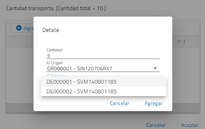

Ubicaciones
Los detalles de Origen y Destino se unifican en la pestaña ubicaciones.
Para agregar los datos de cada uno se debe seleccionar la opción correspondiente:
Origen
Atributos fijos: TipoUbicación : “Origen”
País: “MEX”
- ID Ubicación O: (ID origen): conformado por las letras OR y seis posiciones numéricas, cada usuario agregara su código. ejemplo: OR000001 (este solo aplica si existen más de dos destinos y llevarán el nodo de mercancía transporta, si no cumple con estas reglas se deja vacío).
Se agrega por default el prefijo “OR” y la validación para que en caso de llevar más de un destino no permita guardar sin este dato, en caso contrario se omitirá dicho prefijo. El usuario debe agregar los datos numéricos.
- RFC Remitente: RFC del remitente de los bienes.
- Nombre Remitente: Nombre del remitente de los bienes.
- Fecha: Fecha de salida en el formato dd/MM/yyyy ejemplo: 24/07/2021.
Por default aparece la fecha en que se llena el complemento pero ésta se puede editar.
- Hora y Minutos: hora de salida, se agrega a dos dígitos y se utiliza formato de 24 horas.
Se agregó la opción de hora y minutos en un solo campo.
- Distancia Ubicación: distancia recorrida en kilómetros de la ubicación de Origen a la de Destino parcial o final, solo aplica para cuando se tiene más de un origen en caso contrario el campo debe ir vacío.
Para agregar los datos de dirección tenemos dos opciones “buscar dirección” y “agregar dirección”.
- Calle Origen: Calle.
- NumExt Origen: Número Exterior.
- NumInt Origen: Número Interior (opcional).
- Colonia Origen: (Valor del catálogo c_Colonia).
- Localidad Origen: Localidad (Valor del catálogo c_Localidad).
- Referencia Origen: Referencia (opcional).
- Municipio Origen: Municipio (Valor del catálogo c_Municipio).
- Estado Origen: Estado (Valor del catálogo c_Estado)
- CP Origen: Código Postal.(Valor del catálogo c_CodigoPostal).
Buscar dirección: nos remite al catálogo addenda dirección para seleccionar una dirección previamente capturada en dicho catálogo.
Agregar dirección: permite agregar la dirección, con la opción de guardarla en el catálogo, al agregar el Código Postal y buscarlo, el sistema cargará los datos de estado, localidad y municipio y se podrá seleccionar alguna de las colonias que comprende ese código Postal Los demás datos deben ser agregados manualmente.Destino
Atributos fijos: TipoUbicación:** “Destino”
País: “MEX”
- ID Ubicación D (ID Destino): conformado por las letras DE y seis posiciones numéricas, cada usuario agregara su código. Ejemplo: DE000001 (este solo aplica si existen más de dos destinos, en cuyo caso se agregan más de dos renglones de mercancía y llevarán el nodo de mercancía transporta, si no cumple con estas reglas se deja vacío).
Se agrega por default el prefijo “DE” y la validación para que en caso de llevar más de un destino no permita guardar sin este dato, en caso contrario se omitirá dicho prefijo. El usuario debe agregar los datos numéricos.
- RFC Destinatario: RFC del remitente de los bienes.
- Nombre Destinatario: Nombre del remitente de los bienes.
- Fecha: Fecha de llegada en el formato dd/MM/yyyy ejemplo: 24/07/2021.
- Hora: Hora de llegada
- Distancia Ubicación: distancia recorrida en kilómetros de la ubicación de Origen a la de Destino parcial o final.
- Calle Destino: Calle. (opcional).
- NumExt Destino: Número Exterior.(opcional).
- NumInt Destino: Número Interior (opcional).
- Colonia Destino: (Valor del catálogo c_Colonia).
- Localidad Destino: Localidad (Valor del catálogo c_Localidad).
- Referencia Destino: Referencia (opcional).
- Municipio Destino: Municipio (Valor del catálogo c_Municipio).
- Estado Destino: Estado (Valor del catálogo c_Estado)
- CP Destino: Código Postal.(Valor del catálogo c_CodigoPostal).
Aplican las mismas opciones para el origen, pero en este caso el dato de Distancia ubicación es obligatorio.

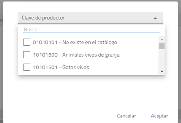

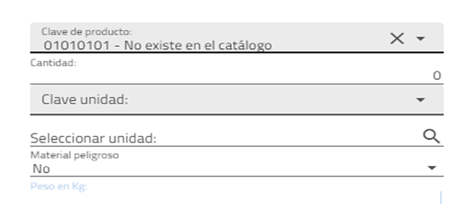

Mercancia
- Clave de producto: clave de producto de los bienes o mercancías (Valor del catálogo:c_ClaveProdServCP).
Se agregó el catálogo para que el usuario pueda seleccionar el dato.
- Descripción: Descripción de los bienes. Se agrega en automático al seleccionar la clave del producto.
- Cantidad: cantidad de bienes.
- Clave Unidad: clave de unidad de medida estandarizada (Valor del catálogo c_ClaveUnidad).
- Unidad: Unidad de medida propia de los bienes.
- Material Peligroso: Se aceptan los valores Sí y No, se agrega el valor “Sí” cuando la mercancía transportada, dentro del catálogo, c_ClaveProdServCP en la columna material peligroso tenga el valor 1, en caso de que la mercancía transportada, dentro del catálogo, c_ClaveProdServCP en la columna material peligroso tenga el valor 0 y 1 se pueden agregar los valores “Sí” o “No” y si la mercancía transportada, dentro del catálogo, c_ClaveProdServCP en la columna material peligroso tiene el valor 0 el campo se deja vacío.
Al seleccionar un producto con valor 0 y 1 en la columna de material peligroso por default aparece el valor “No” en el campo de Material peligroso con la opción de editar para, que en su caso, el usuario lo cambie a “Sí”.
Así mismo si se selecciona un producto con valor 1 en la columna de material peligroso por default aparece el valor “Sí” en el campo de Material peligroso y dicho campo se desactiva para que no puedan cambiar el valor, además se activan las casilla de Clave material peligroso y Embalaje.
- Clave Material Peligroso: clave del tipo de material peligroso que se transporta.(Valor del catálogo c_MaterialPeligroso).
Se agregó el catálogo para que el usuario seleccione el dato.
- Embalaje: clave del tipo de embalaje que se requiere para transportar el material o residuo peligroso (Valor del catálogo c_TipoEmbalaje).
- Descripción Embalaje: descripción del embalaje en el que se transportan los bienes o mercancías que se consideran material o residuo peligroso.
Al seleccionar el Embalaje en el catálogo el sistema agrega en automático la descripción del mismo.

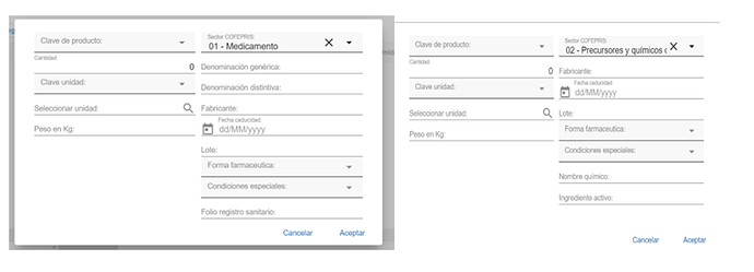

Sector COFEPRIS (NOTA: este apartado está oculto por el momento ya que el catálogo no tiene vigencia por lo que no puede ser timbrado con estos datos, así mismo si se utiliza el pegado los datos no aparecen en el sistema.
Los campos volverán a mostrarse en cuanto el SAT agregue la vigencia al catálogo).
Al seleccionar la clave de este catálogo el sistema desplegará los campos que deben ser llenados conforme a esta clave.
- Sector COFEPRIS: Se debe agregar la clave del catálogo c_SectorCOFEPRIS que corresponda a la clasificación del producto que se traslada a través de los distintos medios de transporte y que debe contar con autorización por la autoridad correspondiente.
Ingrediente Activo: Se debe agregar cuando el sector cofepris sea 02 o 05 y es el nombre común del ingrediente activo de los precursores, químicos de uso dual, plaguicidas o fertilizantes.
Nombre Químico: Se debe agregar cuando el sector cofepris sea 02 o 04 y es el nombre de la sustancia activa de los precursores, químicos de uso dual o sustancias tóxicas.
Denominación Genérica: Se debe agregar cuando el sector cofepris sea 01 o 03, es el nombre del fármaco o la sustancia activa del medicamento, psicotrópico o estupefaciente
Denominación Distintiva: se debe agregar cuando el sector cofepris sea 01 o 03 la marca con la que se comercializa el producto o nombre que le asigna el laboratorio o fabricante a sus especialidades farmacéuticas con el fin de distinguirlas de otras similares del medicamento, psicotrópico o estupefaciente.
Fabricante: se debe agregar cuando el sector cofepris sea 01, 02 o 03, es el nombre o razón social del establecimiento que realiza la fabricación o manufactura del medicamento, precursor, químico de uso dual, psicotrópico o estupefaciente.
Caducidad: se debe registrar cuando el sector cofepris sea 01, 02 o 03, es la fecha de caducidad del medicamento, psicotrópico o estupefaciente; o para expresar la fecha de reanálisis del precursor o químico de uso dual.
Lote: se debe registrar cuando el sector cofepris sea 01, 02 o 03, es la denominación que identifica y confiere trazabilidad del medicamento, precursor, químico de uso dual, psicotrópico o estupefaciente elaborado en un ciclo de producción, bajo condiciones equivalentes de operación y durante un periodo.
Forma: se debe registrar cuando el sector cofepris sea 01, 02 o 03, es la clave del catálogo :c_FormaFarmaceutica que corresponde a la forma farmacéutica o mezcla del medicamento, precursor, químico de uso dual, psicotrópico o estupefaciente que presenta ciertas características físicas para su adecuada dosificación, conservación y administración.
Condiciones Especiales: se debe registrar cuando el sector cofepris sea 01, 02 o 03, es la clave del catálogo c_CondicionesEspeciales para expresar la condición en la cual es necesario mantener el medicamento, precursor, químico de uso dual, psicotrópicos o estupefacientes durante el traslado y almacenamiento.
Folio Registro Sanitario: Se debe registrar cuando el sector cofepris sea 01, o 03, el número de registro sanitario o folio de autorización con el que cuenta la empresa para el traslado del medicamento, psicotrópico o estupefaciente.
CAS: se debe registrar cuando el sector cofepris sea 04, es el número Chemical Abstracts Service (CAS) con el que se identifica el compuesto químico de la sustancia tóxica.
Registro Sanitario COFEPRIS: se debe registrar cuando el sector cofepris sea 05, es el número de registro sanitario para plaguicidas o fertilizantes cuya importación, comercialización y uso están permitidos en México, mismo que emite la Comisión Intersecretarial para el Control del Proceso y Uso de Plaguicidas, Fertilizantes y Sustancias Tóxicas.
Datos Fabricante: se debe registrar cuando el sector cofepris sea 05, es el país y nombre o razón social de quien produce o fabrica el ingrediente activo del plaguicida o fertilizante.
Formulador: se debe registrar cuando el sector cofepris sea 05, es el país y nombre o razón social de quien formula el ingrediente activo del plaguicida o fertilizante.
Maquilador: se debe registrar cuando el sector cofepris sea 05, es el país y nombre o razón social de quien maquila el ingrediente activo del plaguicida o fertilizante.
Uso: se debe registrar cuando el sector cofepris sea 05, es el uso autorizado del plaguicida o fertilizante de acuerdo a la regulación del país.
Peso en Kg: peso en kilogramos de los bienes o mercancías.

MercanciaTransporta (Transporta)
Este nodo se llena sólo si existen más de un destino y más de un renglón de mercancías.
La ventana aparecerá en automático al tener más de 2 ubicaciones al momento de terminar de agregar los datos de la mercancía.
- Cantidad Transporta: Cantidad de mercancías que se transportan hacia el destino agregado en ID destino.
Se debe agregar manualmente. Y debe coincidir con la cantidad total o no permitirá guardar.
- ID Origen: clave del identificador del origen de los bienes o mercancías que se trasladan por los distintos medios de transporte, de acuerdo al valor registrado en el nodo “Origen” (Ejemplo: OR000001).
- ID Destino: clave del identificador del destino de los bienes o mercancías que se trasladan por los distintos medios de transporte, de acuerdo al valor registrado en el nodo “Destino” (Ejemplo: DE000001).
El sistema nos da la opción de seleccionar los datos agregados en ubicaciones.
Si se necesitan editar estos datos, dentro de la ventana de mercancías aparece el icono con un signo de admiración.
