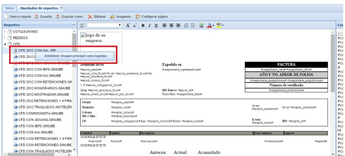

Para establecer una imagen principal como logotipo de los formatos en la generación del pdf de las facturas, realice los siguientes pasos:
  1. Vaya a la pestaña Parámetros, y haga clic en el botón Diseñador de Reportes.
  2. Con la opción Imágenes podrá subir su logotipo en el campo Imagen principal.
  1. En la columna de lado izquierdo, seleccione el formato que utilizará, haga clic derecho sobre el reporte y seleccione “establecer imagen principal como logotipo”.
NOTA: No se podrá establecer la imagen principal a los reportes predeterminados de Sinube, únicamente a las copias de reportes o a los que usted haya modificado.
Para crear una copia, seleccione el formato de Sinube y presione Guardar como. En la siguiente ventana, sólo necesita colocar el nombre al formato y presione Guardar; vera el formato en el listado de la carpeta correspondiente.
Logotipo en formatos (crear copia)
  1. Verá su logotipo en el formato, no es necesario actualizar la página:
Esto permite asignar de manera más rápida y sencilla el logotipo a cada formato, pero sólo para asignar la imagen que se estableció como principal. Si quiere establecer otra imagen a otro u otros formatos, siga los pasos mencionados en el tema.
