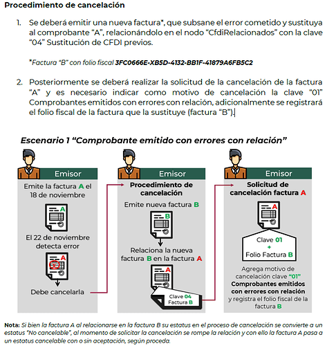

01- Comprobante emitido con errores con relación
Como indica la documentación del SAT, primero debe emitirse el CFDI que sustituye a la Factura A (factura incorrecta). Este CFDI debe incluir la relación 04 - Sustitución de CFDI previos.

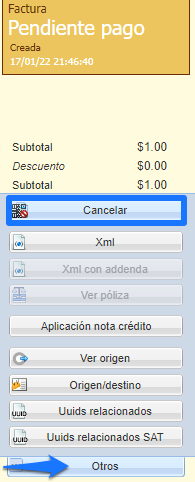

1.- Para relacionar en Sinube, antes de timbrar presione Otros - Uuids relacionados.
2.- En Tipo de relación, seleccione 04.
3.- Puede capturar el UUID de la Factura A.
O bien, puede seleccionar la factura, si es que fue timbrada en Sinube.
4.- Una vez relacionada la Factura A, verifique que todo es correcto y haga clic en Guardar/Timbrar.
5.- Después, se debe cancelar la Factura A, ingrese a ella y oprima Otros - Cancelar.
6.- Presione Yes para continuar con el proceso de cancelación.

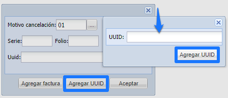

7.- Ya se encuentra 01 en Motivo cancelación, ahora puede seleccionar la factura.
O bien, puede capturar el UUID de la Factura B.
8.- Posteriormente, haga clic en Otros - Cancelar, y oprima Yes para continuar. Mientras tanto, el estatus de la factura es Cancelación Pendiente.

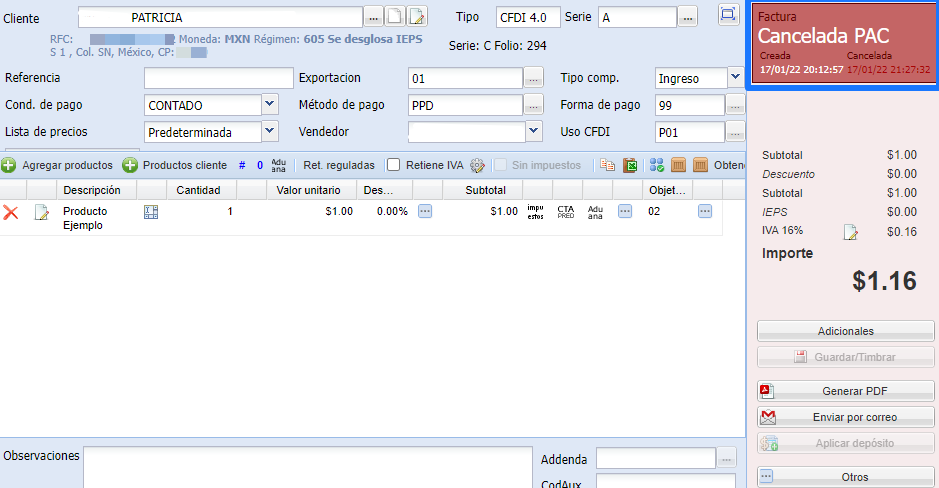

NOTA: Al estar en un proceso de cancelación, todas las facturas pasan por el estatus Cancelación pendiente, es necesario volver a presionar Cancelar para que se concluya y cambie a Cancelada PAC.
9.- Se valida la relación entre facturas y termina el proceso, el estatus cambia a Cancelada PAC.
10.- Puede obtener el acuse de cancelación al generar el pdf.

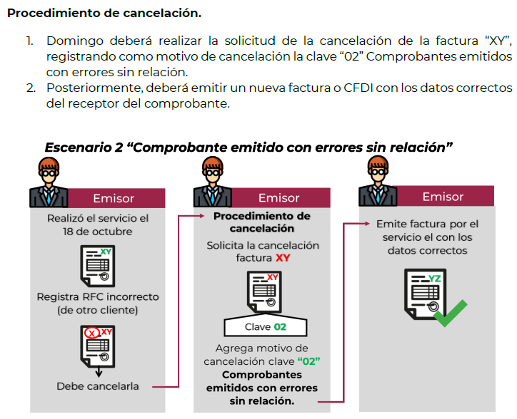

02- Comprobante emitido con errores sin relación
03- No se llevó a cabo la operación
Para el caso de utilizar las claves 02 y 03, no es necesaria la relación de otro CFDI.

3.- De nuevo, haga clic en Otros - Cancelar para concluir el proceso. El estatus cambia a Cancelada PAC.
Puede ver el acuse de cancelación al generar el pdf.

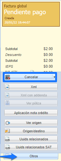

04- Operación nominativa relacionada en la factura global
1.- Ingrese a la factura global que contiene la nota de venta a facturar, y presione Otros - Cancelar.
2.- Indique 04 en Motivo cancelación, con lo cual es estatus de la facturas es Cancelación pendiente.
