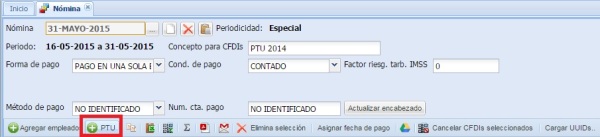

6.- Incluya la PTU dentro de una nómina:
Una vez calculada la PTU, queda guardada en automático, para que la incluya dentro de la nómina o nóminas que requiera, dependiendo de la sucursal y periodicidad asignada a cada trabajador.
Al incluir la PTU en la nómina, podrá elegir si aplica al trabajador el cálculo del ISR de acuerdo a la Ley del ISR o al Reglamento de dicha ley, dependiendo de las circunstancias particulares del trabajador y de la empresa.
