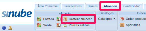

1.- Posteriormente, ingrese a Almacén - Costear almacén.
