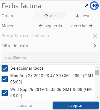

Adicionalmente, cada columna contiene una serie de herramientas para facilitar el análisis de datos. Utilice el botón de 3 puntos que se encuentra en cada una.
  • Fijar
Esta opción le permite inmovilizar la columna a la izquierda de la ventana, de manera que al desplazarse a la derecha, ésta siempre se mantendrá visible y no se desplazará.
  • Ocultar
Permite esconder dicha columna si la información no es importante para la consulta.
  • Orden
Estas dos opciones permiten cambiar el orden de los datos, ya sea de forma ascendente o descendente.
  • Mover
Se cuenta con dos opciones para enviar la columna hacia la derecha o izquierda.
  • Buscar
Permite habilitar o deshabilitar una o varias casillas con datos para especificar más la consulta.
Además, es posible filtrar algún dato, sólo necesita capturar en la barra de búsqueda.
Por último, si desea regresar al orden inicial use el botón Restablecer configuración original del grid.
