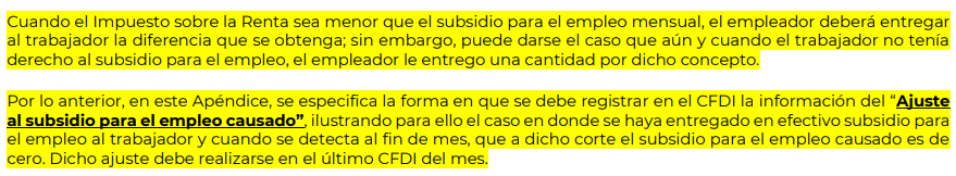

Según el Apéndice 7 publicado en la Guía de llenado del comprobante del recibo
de pago de nómina y su complemento, cuando se entregó Subsidio al empleo al trabajador y éste no debió haber sido entregado, es necesario hacer un ajuste a este concepto en el último CFDI del mes:
En este apéndice se ejemplifica cómo se deberá llevar a cabo la afectación a cada concepto para realizar este ajuste.

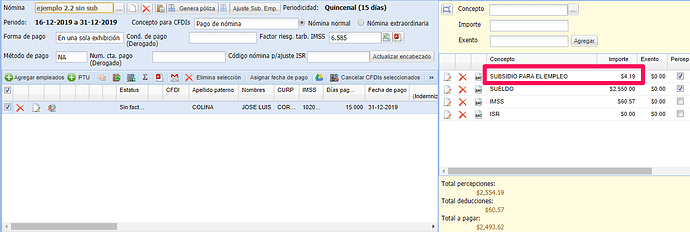

Ejemplo 2:
En la primer quincena, el empleado no tiene subsidio al empleo.
Mientras que en la segunda quincena, le correspondería subsidio.
En el ajuste, nuevamente el sistema revisa y determina que, con el ingreso mensualizado, no le corresponde subsidio en el período. En este caso, no se agregarán todos los conceptos de ajuste, simplemente se elimina el concepto de subsidio y se agrega el impuesto correspondiente, ya que el subsidio calculado no se otorgó en ningún momento.

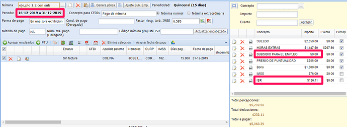

Ejemplo 3:
En otra situación, se tienen nóminas semanales. En la primer y segunda semana se tiene subsidio al empleo, mientras que en la tercer y cuarta semana, el trabajador no tiene derecho a este subsidio.
Una vez que se corre en Sinube el proceso, se determina que no le corresponde subsidio al empleo. Por lo tanto se agregan los conceptos de ajuste, según lo establecido en el apéndice 7 de la guía de llenado.
